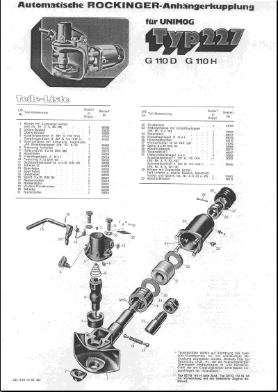

J'ai voulu démonter l'attache remorque de mon 421 pour nettoyer les longerons et enlever le reste de pesticides qui est encore incrusté, et la rouille que ça a provoqué ... mais pas moyen de l'enlever ... j'ai bien réussi à dévisser la grosse vis à l'arrière grâce à ma clé à choc mais pas moyen de la retirer, je l'ai même accroché à un treuil et tiré comme un malade, elle ne bouge pas ....
J'ai déjà pensé à la chauffer pour faire fondre un caoutchouc qu'il y a dans la cloche (enfin je crois) mais comme je ne suis pas sur d'en retrouver un je préfère laisser tel quel.
Quelqu'un aurait il une idée ?

tu peux esayer de passer une barre à mine dans le crochet pour le faire tourner et le décoller

il me semble me souvenir qu'il faut d'abord démonter le carter fixé par 4 vis au travers de la traverse arrière (repère 23, je crois lire ?)

Merci Paul pour l'idée mais j'ai déjà essayé avec deux barre à mines, de 2m, pas moyen de le faire tourner, quelques millimètres tout au plus ....
Pour ce qui est des 4 vis, malheureusement j'ai déjà essayé avant de trouver le plan, mais en fait c'est pas ça qu'il faut faire car j'ai une vieille attache, pas tout à fait pareille mais le principe semble le même, c'est bien la grosse vis qu'il faut dévisser et ça devrait sortir .... sauf pas dans mon cas ... je crois que je ferais mieux de la laisser en place, tant pis pour le dérouillage ....
Et MERCIIIII pour vos réponses !!! Smile

excuse moi Denis mais j'ai pas été assez précis dans ma précédente réponse .... le carter je l'ai bien dévissé par les 4 vis, mais il est tellement pris dans la rouille du chassis qu'il ne se décolle pas, même à la grosse masse .... enfin dans les limites du raisonnable pour pas tout casser ... et l'endroit est relativement inaccessible ...
j'ai bien envie de chauffer tout ça mais j'ai qu'un petit chalumeau propane ....

arrose de gasoil rouge , ou alors d'acide chlo, il va bouffer la rouille et fragiliser la liaison!

je crois que tu as bien compris que le mieux, c'est de resserrer le gros écrou et de ne rien toucher
