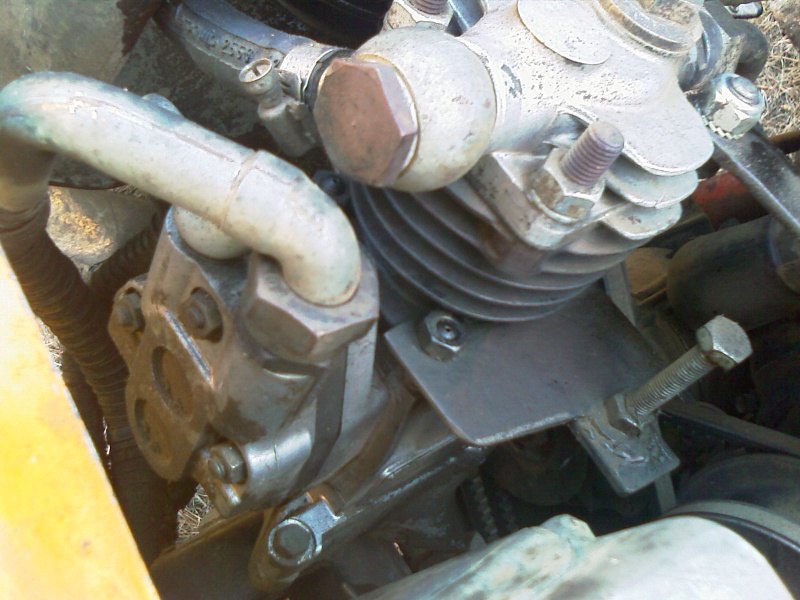

voici les photos que j'ai pu prendre
POMPE HYDRAULIQUE 421 Imag0011
POMPE HYDRAULIQUE 421 Imag0012
POMPE HYDRAULIQUE 421 Imag0013
c'est celle qui a de monter sur mon 421
mais j'en ai une autre qui était sur un 411 , je ne sais pas si on peut adapter le compresseur car au niveau de la pompe c'est exactement la meme.

A priori ce sont les mêmes ensembles, sur les fiches, ils donnent 16 l de débit pour 411 et 421.
C'est le même ensemble pompe/compresseur dont la tête a éte démontée, tu peux jouer avec les deux.La tête a été démontée pourquoi??? A voir si le vilbrequin du compresseur est en état? Et aussi si la pompe hydraulique est bonne?

commence par démonter la plaque sur le carter qui n'a pas de compresseur: je ne serais pas surpris qu'il y ait le vilebrequin du compresseur à l'intérieur, dans ce cas il te suffit de mettre la bielle, le piston et tout le toutim de l'autre

je l'ai bien demonté mais il n'y a pas de villebreqin il y a seulement un axe avec une petite patte que l'on dirai comme une jauge

La "petite jauge", c'est la palette de barbotage pour graisser les roulements, mais tu peux reprendre l'ensemble sur l'autre ou transférer la pompe hydraulique

suffit d'enlever les 4 vis de la pompe et de permuter, au pire, y'a qu'un joint torique à changer ....

pour le compresseur sans tete il s'agit bien d'un montage d'origine.quand au pourquoi,
je pense que certain mog avait une pompe pour la direction et l'autre pour
l'equipement sans pour autant etre equipé en pneumatique.le corp du compresseur
ne servant que de support et de la bonne démultiplication par le biais de la poulie Question
