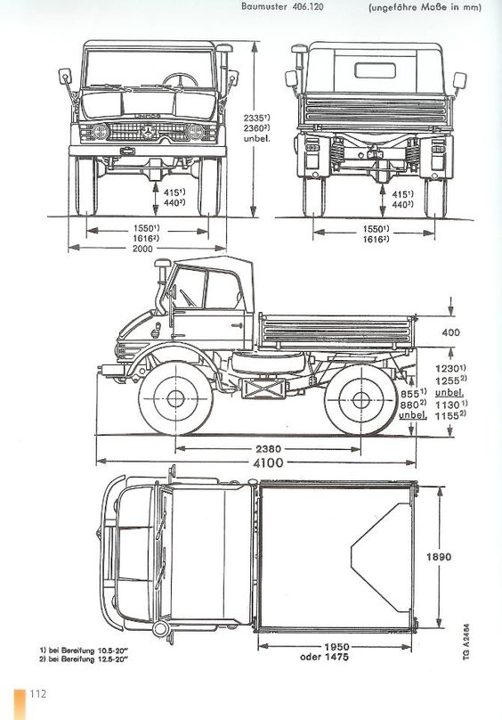

Quel est l encombrement approximatif d un 406 ? Longueur, largeur et hauteur ? J'ai trouvé les empattements, les models, les puissances mais pas les dimensions.
Bonne soirée
Ps : j'ai peut-être trouvé mon bonheur mais il est loin ....! |
Modéle de votre(vos) mogs : 411 Localisation : 09 Nombre de messages : 7908 Prénom : fred Année : 61 Date d'inscription : 08/01/2009
| Sujet: Re: MOGGEUR EN DEVENIR Mar 09 Mar 2021, 21:51 | |
| Bonjour ici à+ |
Hercule mog
Modéle de votre(vos) mogs : AUCUN Localisation : 85000 Pays : Nombre de messages : 11 Age : 39 Date d'inscription : 26/02/2021
| Sujet: Re: MOGGEUR EN DEVENIR Mar 09 Mar 2021, 21:55 | |
| Merci Fred Précis et rapide ! Il est moins encombrant que mon pick-up |
