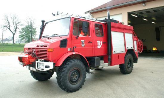

MessageSujet: Re: Pompier en benne??   Pompier en benne?? Icon_minitimeJeu 24 Jan 2019, 17:42
c'est  tout a fait faisable notre ancien fptl avait ete desarmé et recarsossé en benne par le sdis.
Pompier en benne?? Fptlhr-levier
il est devenu cela Crying or Very sad (il roule presque plus  pale )
Pompier en benne?? ?c=isi&im=%2F0782%2F81970782%2Fpics%2F3269200254_1_4_HOJcNXEz
pas courant un chasse neige en doka en surtout en France.
