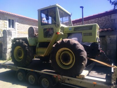

Je vais vous présenter le mb trac 800 de 1980 que j'ai été chercher du coté de ROUEN avec un problème mécanique (moteur qui claque)

Il a l'air propre au niveau carrosserie

En connaissance du problème mécanique du mb800, j'ai acheté un moteur OM364 TURBO provenant d un camion mercedes 611 (j'ai vu que Roger avait fait la greffe sur un de ses tracteur moyennant quelques modifications).
Lors de l'achat le haut moteur était démonté (arbre a came, tige de culbuteur, injecteurs), j'ai remonté l'ensemble afin de le faire démarrer et voir d'ou pouvait venir ce claquement.
Une fois démarré j'ai pu constaté ce fort claquement, le me suis dit bas moteur ou axe de piston.
j'ai démontè le moteur juste an levant la cabine d'a peine 5 cm (merci a un membre du forum pour cette précision)
Pour le moment je n'est pas analyser d’où viens le problème de ce moteur, je me suis empressé d' habiller l'autre moteur pour le monter sur le tracteur.
Surprise au démontage de ce dernier l'embrayage HS plateau D'embrayage disque d'avancement et volant moteur mort.
C'est vrai que niveau carrosserie rien a dire juste corrosion superficielle, pour le moment il restera dans son jus niveau carrosserie, d'autres frais sont a prevoir avant...

Il est beau ce 800.
Les plus anciens n'étaient pas très beau, mais celui là me plaid bien.
Il fait combien de CV ce MB trac?
