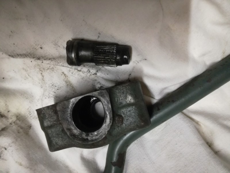

Le circuit d'air est terminé ,tous les appareils sont installés définitivement. J'ai choisis ces raccords , Raufoss, pour leur qualité et le côté pratique du montage
On peut quasiment tout faire avec , a condition d'avoir les morceaux , mais c'est mieux que les raccords 3 pièces .
La première vanne 4 Voies que j'avais installée , n'était pas la bonne confused👎
Erreur de référence , elle avait une pression d'entrée trop élevée , si bien que le régulateur déclenchait sans ouvrir la vanne
Redémontage , celle ci , s'ouvre à 6,6kg, et tout est rentré dans l'ordre.👍 La console de manette de frein parc , remet la fonction au même endroit , ce qui est normal ,car par réflexe , main droite retrouve naturellement le geste de sécurité.
Les raccords de cette manette ,14x1,5 , ☹. Pas moyen de. Trouver rapidement dans ma région , Étonnant, c'est quand même standard, mais bon , les magasins de pièces PL , ça devient compliqué ,et pire encore quand on a pas , plus de compte.(((Retraite ))
Enfin bref , tout fonctionne .
Le volume du 2e réservoir , est largement suffisant.
Pression réglée à 7,8 bars régulateur ,
J'ai pus actionner 9 Fois la manette du F.Parc. avant qu'il se mette en Rupture ✌👍
La commande de la vanne relais freins remorque ,au poil 😁. Le pilotage par l'intermédiaire du tuyau de contrôle pression d'air , j'ai mis un T, et il est branché au numéro 41 de la vanne .
Demain , Essais Réels.☝
J'ai remplacé le levier de l'inverseur.
Lolita , bouffé ,rongé 😁
J'ai pris sur la boîte cassée du Proto bleu , et modifié la manette trop courte.
Je commence à voir le bout du tunnel 👏
Si l'un d'entre vous veut se lancer dans cette adaptation , je pourrais l'aider.
Je vais faire un album de ces travaux .
Bon Dimanche de Pâques.
