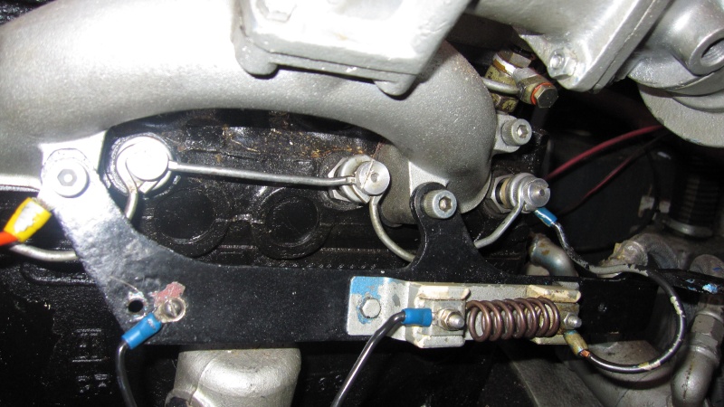

une petite info de plus sur le cablage
411 rénové mais en panne Img_0113
ensuite , oui la crémaillère peut être bloquée
bon courage

En fait, je n'ai pas ce montage.  J'ai cru comprendre qu'il y avait 2 types de montage : série ou // avec des bougies au voltage adapté selon le montage (0,9 ou 12 V).
moi, j'ai un montage tout en série avec les pontages alternés par paires et la mise à la masse après la 4ème bougie.
411 rénové mais en panne Imag0714
Si c'est bien le cas, il parait logique de devoir assurer l'isolement des bougies intermédiaires par rapport à la masse.
Suis-je dans l'erreur ?

pour moi je montage est bon , reste a savoir si alimenté .
faire une purge des tubes d'injecteurs , en ouvrant tout les raccords sur les injecteurs , poussé sur la commande de surcharge et action demarreur jusq'a   avoir le gazol qui pisse !
si pas de gazol voir pompe d'alimentation . en pompant manuellement on doit entendre la bille de surcharge basse pression , elle se met a vibrer !
cette bille de surcharge basse pression est dans le raccord vissé sur le bloc filtre qui tient le tube métalique de retour au  réservoir .

oui Nico c'est exactement ça !
la barrette d'alim porte directement sur la bougie mais sur une partie qui rejoint le filament sans toucher au "corps" lui même de la bougie
Si tu as un isolant quelque part ?? çà ne devrait pas fonctionner du tout ??

après un nettoyage complet de tout le système d'alimentation et purge complète, remplacement ressorts et pistons de la pompe de gavage et filtres, il est reparti ... yes.
j'ai aussi posé un nouveau kit de préchauffage (bougies en // et non plus en série comme c'était d'origine) et il démarre au 1/4 de tour. je suis vraiment enchanté de ce nouveau montage simplissime à réaliser (j'ai gardé la poivrière d'origine).
Pour ne plus avoir la blague de la panne sèche, j'ai posé une jauge et cadran commandés sur Mogpart.
Je posterai les références de tout le matériel et des photos demain.
pour le niveau carburant, la jauge (009 010) n'est pas réglable et le cadran (003 069) n'a pas de potentiomètre.
Pouvez-vous me dire comment la calibrer ?
merci et bonne soirée

Salut Gérard ,pour la jauge ,tu peut éventuellement un peu plier la tige qui tient le flotteur ,si tu veut l'ajusté un petit peu ,mais privilégie plus de l'ajuster vers le bas et réserve ,que tu n'a pas de surprise en bas 411 rénové mais en panne 471637 kiki
