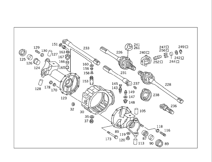

Effectivement, il n'y a pas de graisseurs sur les noix des transmissions, contrairement aux 411 ( anciens essieux). Et quant on voit le tarif des pièces de réparations des transmissions ,ça craint un peu....Mais ça doit être étudié pour...
Graissage du pont avant sur un 421 B3300110
tarif n°241 4163300035 kit de réparation 400 euros ttc
