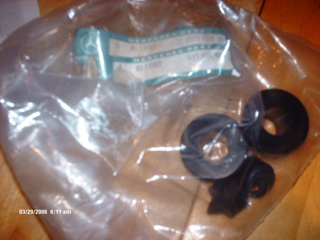

Je recherche les vues éclatées des amortisseurs ou silent bloc des supports du compresseur d'un Unimog 411.
Mon revendeur local me propose les pièces d'un 401 (a mon avis)
Pièce 10:
Dans mon cas, je n'ai pas de vis pour retenir l'ensemble. Il me faut absolument le caoutchouc avec le double diamètre (le rebord).
Vue pièces compresseur 411 nouveaux ponts Captur14
Je recherche les références pour celles-ci.
Vue pièces compresseur 411 nouveaux ponts Captur11
Je préfère passer par lui pour voir la pièce avant d'acheter et par facilité pour ne pas commander en Allemagne.
Si pas, je passerai par MogWorld comme proposé par GDT.
Il me faudrait les références ci dessous scratch
Vue pièces compresseur 411 nouveaux ponts Hpim4647
Merci à vous

Dans le livre de pièces 30031, la référence de ce silentbloc est 22.4111.111-
La Preisliste de Mogparts donne la référence Mb 411 432 01 50, sous le doux nom de Gummilager mit Bund z. Kompressorhalter U411.
C'est référencé chez eux sous le n° 636 234, à 9,50 € pièce HT.
Pas mieux.
