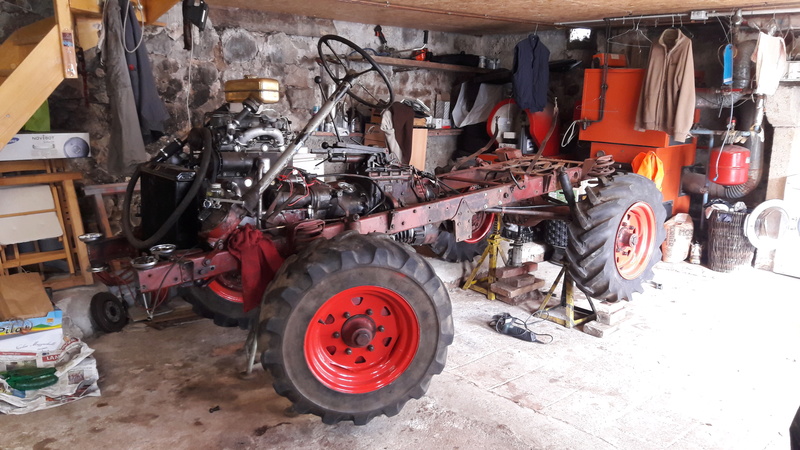

salut le mog est a nouveau porté par ces propres suspension , tambours reposé , mâchoires de frein réglées , resta a purger le circuit hydraulique et remettre les commandes de blocage différentiel. 7
par acquis de conscience j'ai déposé le couvercle de commande de boite , car on ma averti de probable grippage déjà rencontré sur les plaques de billage.
comme vous pouvez le voir tout va bien pour ma boite !
un petit coup d'huile de boite et refermeture !
