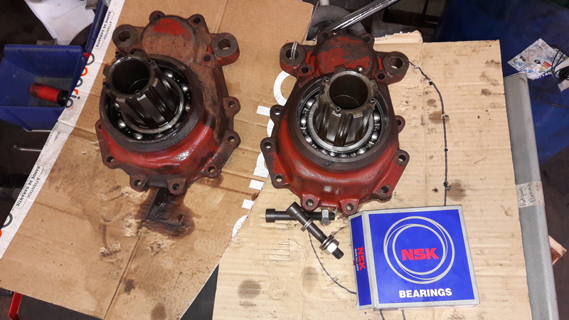

MessageSujet: Re: restauration unimog 411 112 par nico 700 raptor   Mar 27 Mar 2018, 12:36
ce matin avant de prendre du servive , nettoyage des reducteurs , et puis finalement j'en demonte le gauche car roulement qui ronffle (droite sur la photo , on voit de la pate a joint blanche ) .
comparaison avec une boite mécanique auto que je revise
je vais chercher mon roulement neuf cette aprem et ce soir ce sera remonté !
Nombre de messages : 964
MessageSujet: Re: restauration unimog 411 112 par nico 700 raptor   Mar 27 Mar 2018, 12:54
Ils vont trouver drôle de commander un si gros roulement pour une boite PSA Laughing

MessageSujet: Re: restauration unimog 411 112 par nico 700 raptor   Mar 27 Mar 2018, 21:28
lol , de si gros roulements dans le milieu mécanique que je connais c'est rare , meme je dirais que c'est le plus gros que j'ai changé .
allé cette aprem , fin de remontage des réducteurs . 113 euro le roulement remisé a 20 %.
le réducteur ce démonte facilement , les pièces sont pas montées très serrées , démontage a la presse bien sur mais quasiment aucune pression necessaire.
joint spy fourni dans le kit mogparts
remontage des flasques . j'utilse cette pate qui ressemble a du caramel au niveau texture , c'est pour renforçer les jointages . la cela me permet de maintenir en place les joints papier.
voila , demain ça vas remonter dure dure !!! cheers cheers
