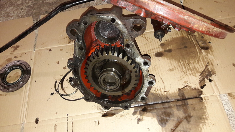

salut salut !!
ce soir dépose de l'ensemble constituant le coté gauche du pont . dépose des freins et des axes supérieur avec un petit arrache , mais bon rien de grippé.
restauration unimog 411 112 par nico 700 raptor - Page 16 20180311
dépose du carter de réducteur
restauration unimog 411 112 par nico 700 raptor - Page 16 20180312
dépose de l'arbre de transmission , un jeu d'enfant franchement
restauration unimog 411 112 par nico 700 raptor - Page 16 20180313
dépose de la flasque de frein
restauration unimog 411 112 par nico 700 raptor - Page 16 20180315
repérage de la visserie
restauration unimog 411 112 par nico 700 raptor - Page 16 20180314
en regardant au fond je vois le pignon sur lequel est sensé ce craboter celui qui est tombé dans le pont
restauration unimog 411 112 par nico 700 raptor - Page 16 20180316
Nombre de messages : 1149
restauration unimog 411 112 par nico 700 raptor - Page 16 Empty
MessageSujet: Re: restauration unimog 411 112 par nico 700 raptor   restauration unimog 411 112 par nico 700 raptor - Page 16 Icon_minitimeLun 05 Mar 2018, 21:16
oups la boulette il faut toujours enclencher les blocages quand on sort l'arbre coté levier de crabotage.
Surtout ne fais pas rouler le mog comme ça car le pignon n'a pas la place au fond du carter pour ne pas être touché par la couronne du différentiel. Suspect
tu n'as plu qu'a sortir le nez du pont Embarassed
nico700raptor
nico700raptor
Localisation : Blavozy 43
Nombre de messages : 754
Age : 33
Année : 01 01 1960
MessageSujet: Re: restauration unimog 411 112 par nico 700 raptor   restauration unimog 411 112 par nico 700 raptor - Page 16 Icon_minitimeMar 06 Mar 2018, 07:17
Je sais bien , enfin je l'ai decouvert car mon blocage ne marchait pas a lachat du mog . Et ce suite a une précédente depose de l'arbre. Le crabaux a largement ca place dans la carter par contre oui entre carter et couronne non pas la place . Oui je demonte le nez de pont pour reparer tout ca !

restauration unimog 411 112 par nico 700 raptor - Page 16 418929 restauration unimog 411 112 par nico 700 raptor - Page 16 418929  ils sont fou mdr !!
non non j'ouvre tout le pont ! par contre en lisant ce post , j'ai lu que la couronne avait une position particulière pour pouvoir sortir du corps de pont ! encore une bonne info !!
je croise les doigts pour que le crabot ne soit pas cassé !!!
