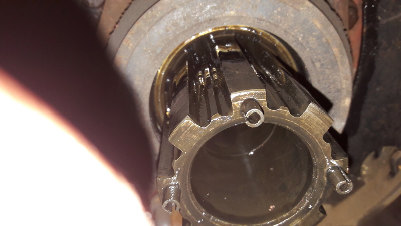

attaque de demontage du pont arrière . il faut un sacré arrache ! et un gros effort ! c'est pas grippé mais dure dure a faire venir . arrache preter par la concession mercedes voisine .
restauration unimog 411 112 par nico 700 raptor - Page 15 20180226
restauration unimog 411 112 par nico 700 raptor - Page 15 20180227
du coté gauche , il y a des vestige d'un precedant demontage. de la pate a joint pour bougé l'entrée d'huile dans les cannelures alors qu'a droite l'huile peut accéder aux cannelures . le joint psy a été remplacé aussi , mais monté plus profond que celui de droite
restauration unimog 411 112 par nico 700 raptor - Page 15 20180228
restauration unimog 411 112 par nico 700 raptor - Page 15 20180229
ce soir rdv pour faire faire un outil pour remboiter de moyeu
voila a plus !!
