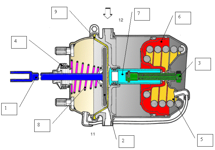

MessageSujet: Encore quelques questions technique (c'est surement pas fini !)   Restauration du 1700L de barjot4x4 - Page 3 Icon_minitimeSam 22 Juil 2017, 17:28
Après une grosse entorse à la cheville droite qui m'a cloué au repos forcé et qui commence à me laisser clopiner autour de mon Unimog, je me suis remis tout doucement au démontage.
je suis en train de démonter tous les tuyaux (air et lookeed) et les câbles électriques qui sont fixés sur le châssis.
Le repérage est assez aisé si on prend le temps de suivre chaque tuyau et câble électrique.
Mais là, je cale sur ses deux tuyaux d'air sur le pont arrière (il y a la même chose sur le pont avant), est-ce que les deux servent au blocage de différentiel ? Sur les différents schémas que je trouve, je ne vois qu'un seul tuyau d'air allant à la commande de blocage...
Restauration du 1700L de barjot4x4 - Page 3 Img_0112

Restauration du 1700L de barjot4x4 - Page 3 Cyl_cl10
1 :chape et biellette
2 : piston ( cylindre à membrane  )
3 : vis de défreinage
4 : soufflet
5 : ressort de compression
6 : piston
7 : tige poussoir
8 : ressort de compression
9 : membrane
en voyant ce schéma , vois si tu as une vis de défreinage sur le tien ...
elle remplace la pression d'air et relache le frein
