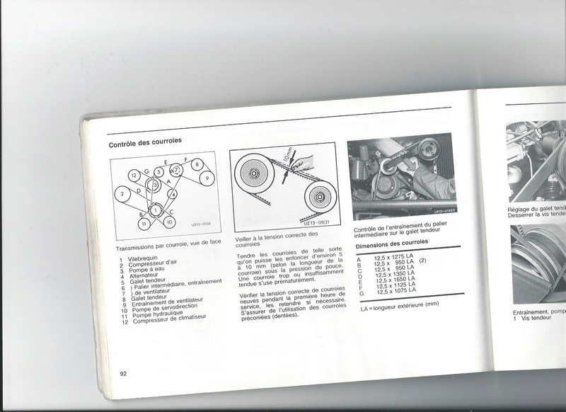

Nombre de messages : 2112
flitres Empty
MessageSujet: Re: flitres   flitres Icon_minitimeSam 18 Mar 2017, 18:28
Pour les courroies
flitres Courro10

MessageSujet: Re: flitres   flitres Icon_minitimeSam 18 Mar 2017, 18:56
bonsoir phil 11
merci cette fois je suis sauver avec tous les rens que j'ais reçu
mais tu a trouver cela dans quel bouquin ?
amitiés
Voir le profil de l'utilisateur http://www.goldwing81.simplesite.com
flitres Empty
MessageSujet: Re: flitres   flitres Icon_minitimeDim 19 Mar 2017, 08:41
Dans le manuel d'entretient d'origine . Référence Mercedes : 30 403 51 56 pour un 437

Nombre de messages : 458
flitres Empty
MessageSujet: Re: flitres   flitres Icon_minitimeDim 19 Mar 2017, 23:44
Dans le manuel d'entretien d'un 435, ça donne ça :
flitres 435cou11
Voici la couverture du manuel, acheté chez https://www.buchundbild.de/ :
flitres 435not10
Ref : UKD 30 403 51 45_02
Et voici le lien de la doc en français :
https://www.buchundbild.de/en/Notice-dentretien-Unimog-435-30-403-51-45-02-Original
