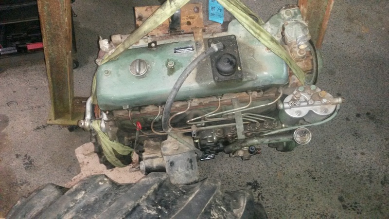

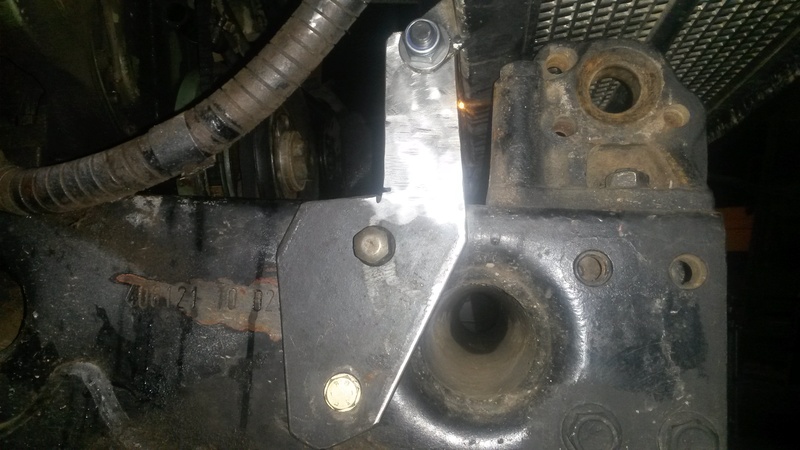

Voici des news avec quelques photos du démontage :
Levage de la cabine
Casse Om 352 suite  20170110
Les fixations maison  pour la cabine Casse Om 352 suite  251561
Casse Om 352 suite  20170115
Casse Om 352 suite  20170116
Voila le moteur est la !!!!! Laughing Laughing Petit bébé de plus de 400 kg
Casse Om 352 suite  20170118
Casse Om 352 suite  20170117
Casse Om 352 suite  20170119
Avec toute cette place j'ai de quoi faire :flexible de frein côté droit hs,flexible hydraulique qui frotte contre le châssis prêt a lâcher
le faisceau en mauvais état a la sortie de l'alternateur,silent bloc de cabine,réglage du boitier de direction
Maintenant reste a aller chercher Casse Om 352 suite  690630 Casse Om 352 suite  690630  le moteur que Phil 11 me donne (encore un grand merci)Casse Om 352 suite  63835 Casse Om 352 suite  63835  prendre les compressions ,l'ouvrir et le refaire study

Au moins il y a de la place pour travailler, c'est le moment pour regarder tout ce qui ne va pas
