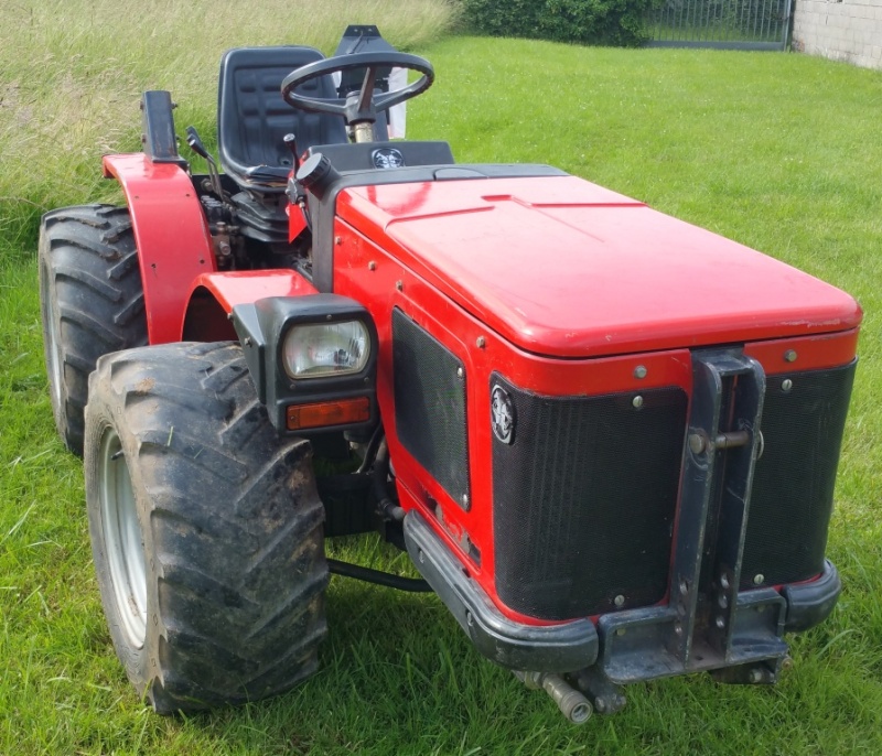

J’ai acheté il y a quelques semaine un micro tracteur - Carraro ttr 3800 hst - que voici :
La quête du mog 20160610
avec un broyeur frontal (le poste de conduite s’inverse ces machines) et un broyeur de branches pour commencer le nettoyage. Forcement, le besoin d’une bonne remorque s’est fait presque immédiatement sentir et me voila en quête d’une tribenne. Lors de ma recherche sur LBC, je suis tombe sur plusieurs mog et c’est comme ca que j’en suis tombe amoureux ! C’est exactement ce dont j’ai besoin et en plus c’est très mignon ! La coccinelle du pl, j’adore !
