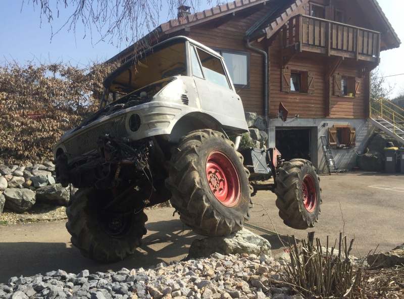

Enfin lorsque nous sommes arrivé à la maison:
restauration 406 unimog 90 Img_1115
restauration 406 unimog 90 Img_1116

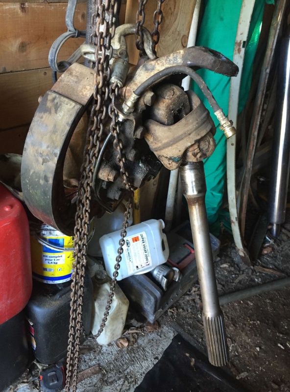

Nous avons ensuite enlevé le treuil pour y faire de la place : treuil (sylvant)

Joli boulot! Quel force le Silvant?

Ce doit être un 10 tonne Twisted Evil

Voila la suite après avoir remis la cabine j'ai fais un réglage du jeu au soupape et je conseil a tout les mogeur d'en faire un ça ne prend pas longtemps et bien souvent il est utile ...
Ensuite j'ai commencer par changer le joint soi et la bague de demi arbre coté droit et nous nous sommes aperçu que la trompette avait du jeu au niveau des pivots nous en avions une en très bonne état :

une fois ce coté terminer le coté gauche c'est mis lui aussi a fuire:
restauration 406 unimog 90 Img_2817
malheureusement ce coté avait le croisillon de casser nous avons été en chercher un chez cassant en même temps que filtre et autres bricoles et maintenant j'ai commander le joint de réducteur et ce week end c'est remontage du coté pour qu'il soit de nouveau sur ces 4 roues restauration 406 unimog 90 Img_2711

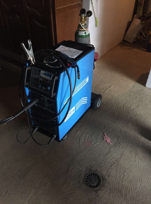

et j'ai acheter un poste a souder semi automatique en allemagne :restauration 406 unimog 90 Img_2818
