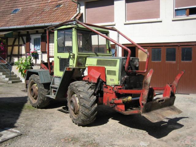

bonjour à tous,
après plusieurs années à parcourir le forum,j'ai attrapé le virus, j'ai franchi le pas .
après beaucoup d'hésitations pour le choix entre un mog ou un mb trac.
pas très loin de chez moi un mb trac à vendre, et voilà il est à la maison. bounce
mb trac 800 de 1980, équipé double treuil avec radiocommande créatime, lame et blindage werner
par contre il a beaucoup "bosé" il aurait besoin d'un bon rafraîchissement nombres d'heures inconnues, surement beaucoup de choses à voir et revoir Question .
si mon emploi du temps et les moyens me le permettent j'aimerais bien le rénové mb trac 800 251561  et pouvoir faire mon bois de chauffage avec mb trac 800 24510 .
je pense que je vais avoir besoin de vos lumières, de vos nombreux conseils et de vos savoirs faire, à commencer par l'explication du fonctionnement de " l'animal " mb trac 800 761908 study
mb trac 800 110[/url]
mb trac 800 2_210[/url]
que de leviers entre inverseur, vitesses, courtes, longues, rampantes, demi-vitesses
mb trac 800 Img_1010[/url]
il va me falloir déjà apprivoiser tout cela mb trac 800 616391

MessageSujet: Re: mb trac 800   mb trac 800 Icon_minitimeSam 07 Mai 2016, 22:05
Belle machine.
Bon amusement.

super ce mb, un forestier de plus qui vas revivre Twisted Evil

Salut, il vient de pas très loin de chez moi celui là. Wink Tu vas te faire plaisir avec!

Bel achat! bounce
Et trés bien équipé,tu vas te faire plaisir;créatime est très réactif pour te guider ou réparer en cas de panne de la radio.

Salut Charly ,un bien belle "animal " que tu a trouvé lol! lol! mb trac 800 471637 kiki

Je confirme pour Créatime, matériel fiable et de bonne qualité.

à coté de chez toi Eric,     connais tu son parcourt ?

Oui, dans ces dernieres années, il faisait du bois de chauffage. L'ancien proprio l'avait acheté a sa retraite après avoir vendu son 1300 Friederich. Pour sa vie antérieure, Roger la connaît peut etre.
