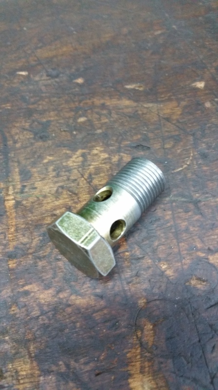

Bonjour , je suis à la recherche d'une vis banjo pour mastervac diametre 18 pas 150 avec un trou taraudé debouchant .
je vous joint la photo
vis banjo Vis_110
vis banjo Vis_210

Salut ,ça doit ce trouvé mais cher le truc ,au pire tu prend une normal et tu perce et taraude au bout Embarassed

Raccord hydraulique standard, reste juste à tarauder comme dit Kiki

Tu va chez un vendeur de raccord hydraulique et tu va trouver ça pour une bouché de pain par contre faudra sûrement faire le trou du dessus toi même

La dimension: diamètre 18, longueur 40, taraudé sur 18 mm au pas de 150 avec un trou débouchant de 10, mais pour le pas? Les spires m'ont l'air plus rapprochées. Avec 3 trous de 8 ovalisés . Voilà voilà vis banjo 761908

puisque tu as la vis ou le mano qui rentre dans ta vis , tu as le pas du filet ! et le diamètre , reste à trouver le taraud ,

Salut j'ai trouver un banjo de longueur 37
Avec 4 trous en quinconce
Si ça peut t'aider donne moi le pas du trou débouchant et je perce taraude
vis banjo 20160510

J'ai enfin trouvé la vis chez un petit artisan en hydraulique vis banjo 63835

Excusez moi pour information le trou débouchant est du 10 pas de 100 study
