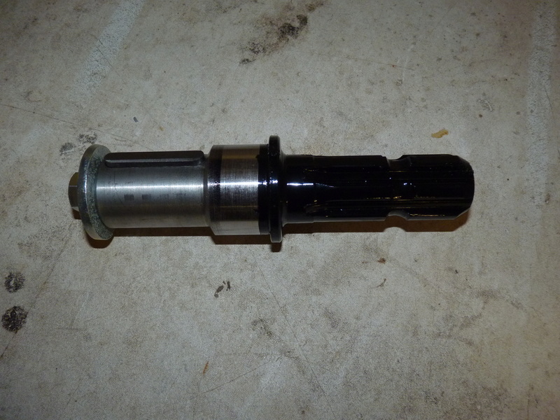

Une évolution du sujet.
Ce weekend, j'ai reçu un cadeau du frangin:
L'adaptation pour passer des grosses cannelures aux standards.
Banane pdf - Page 2 P1320811
Il me reste donc la remise en état du chassis. --> tout est prêt, il faut juste trouver du temps pour couper et ressouder.
Ensuite la fixation centrale et ce sera bon.
Encore merci au Frangin Laughing  Il a bien travaillé
