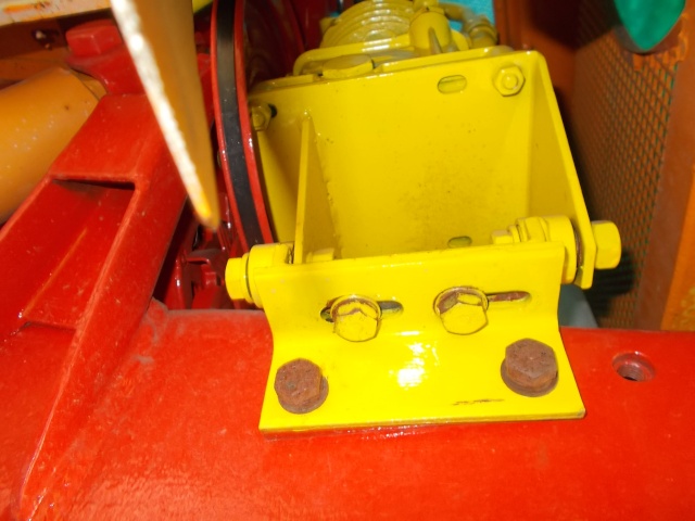

J'ai trouver annonce concernant un compresseur pour Unimog 404 et 411.
Mais je ne trouve que des renseignements pour les 411.
C'est possible de le mettre sur un U404 de l'armée ?? Ou c'étais sur les pompier ?? A quoi il servait ??

il servait pour regonfler tes pneus après les avoir dégonflés pour passer dans un bourbier  Wink
Dans le kit outils de bord des 404 militaire,tu avais le flexible pour brancher sur la cuve d'air et ainsi faire le tour du camion(il faut une cuve,le compresseur seul ne sert à rien)
Tout 4x4 équipé raid qui se respecte a un compresseur électrique à bord Compresseur U404 ou 411 ?? 533477

le compresseur sur les 404 ne servaient pas que pour gonfler les pneus mais aussi pour l assistance a air comprimé des freins et parfois pour les remorques freinées a 4 roues

désolé j ai un 404 115 équipé d un compresseur d origine avec assistance de freins a air comprimé
je possède la revue technique et il parle bien du compresseur et des freins et aussi la description de tout le système

tout ça ne dit pas à Jonathan comment ce compresseur peut se monter sur son moteur de 404 ...

oui, cornac-65 tu devrais poster des photos du compresseur en place et les pages de ta revue techniques...

Oui, cornac-65 tu sais poster des photos du compresseur en place et les pages de ta revue techniques.
Sa m'aiderais a y voir clair.

OK je te fais çà cette apres midi Rolling Eyes

MessageSujet: Re: Compresseur U404 ou 411 ??   Compresseur U404 ou 411 ?? Icon_minitimeMer 23 Mar 2016, 19:31
Compresseur U404 ou 411 ?? Compre10
vue de dessus

MessageSujet: Re: Compresseur U404 ou 411 ??   Compresseur U404 ou 411 ?? Icon_minitimeMer 23 Mar 2016, 19:32
Compresseur U404 ou 411 ?? Compre11
vue de dessous

MessageSujet: Re: Compresseur U404 ou 411 ??   Compresseur U404 ou 411 ?? Icon_minitimeMer 23 Mar 2016, 19:33
Compresseur U404 ou 411 ?? Compre12
vue de l interieur de la cabine

MessageSujet: Re: Compresseur U404 ou 411 ??   Compresseur U404 ou 411 ?? Icon_minitimeMer 23 Mar 2016, 19:35
Compresseur U404 ou 411 ?? Compre13
vue de dessus , on voit mieux
