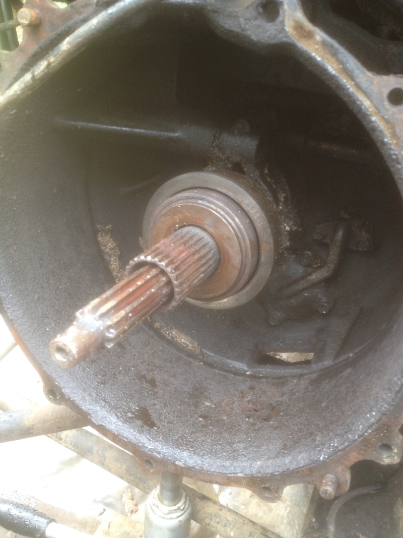

Lewax
Modéle de votre(vos) mogs : Mb trac 800
Localisation : 81
Nombre de messages : 45
Emploi/loisirs : Menuisier/forestier
Prénom : Leo
Date d'inscription : 17/12/2014
Mb trac 800 forestier - Page 3 Empty
MessageSujet: Re: Mb trac 800 forestier   Mb trac 800 forestier - Page 3 Icon_minitimeMar 17 Mai 2016, 20:18
A quoi vois-tu que les canelures sont usées, car ça ne m'avait sauté au yeux.
Ci joint une photo des arbres.
Mb trac 800 forestier - Page 3 63835
