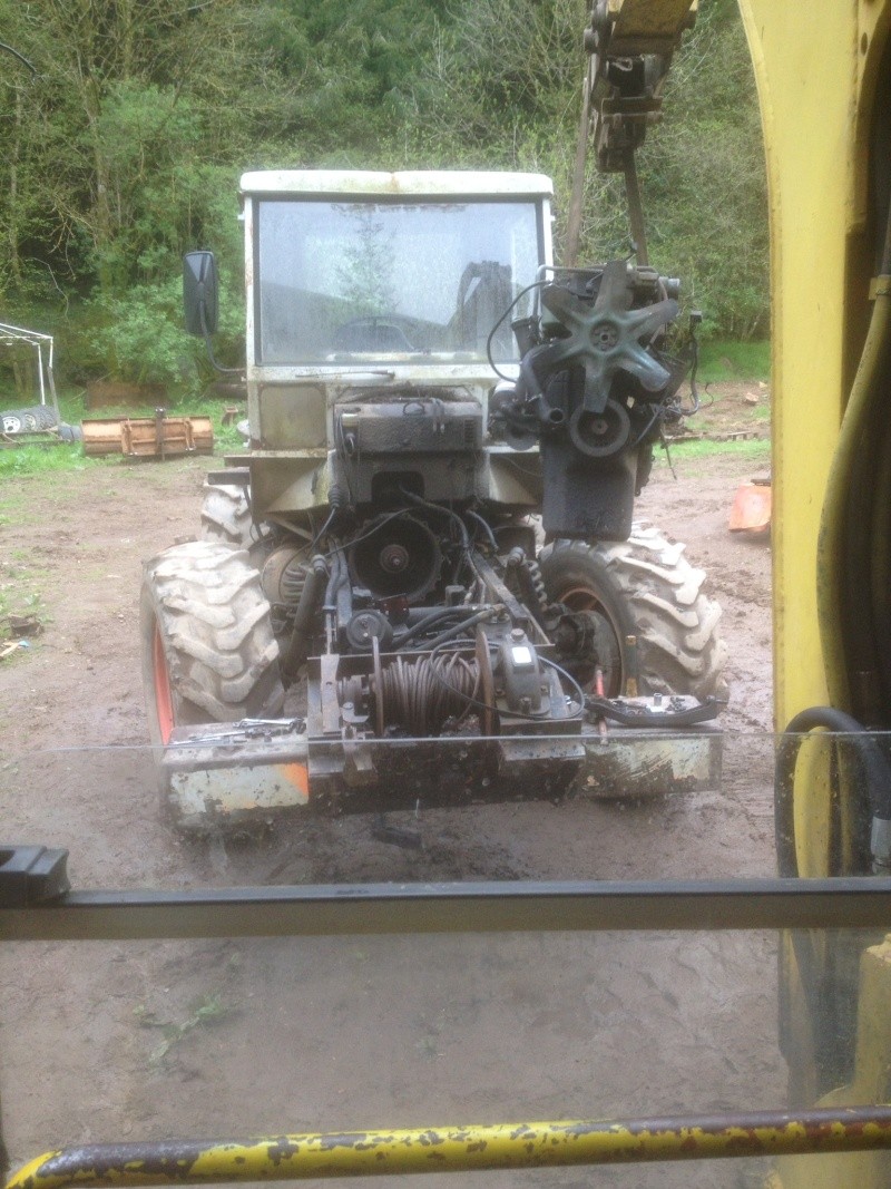

MessageSujet: Re: Mb trac 800 forestier   Mb trac 800 forestier - Page 2 Icon_minitimeLun 09 Mai 2016, 16:05
Salut,
Alors, j'ai pas trop mal avancé sur mn problème de pont par rapport à la semaine dernière.
Dignostique, le demi arbre vrillé à l'intérieur de la trompette, dû coups impossible de sortir le crabot et donc impossible d'accéder au système de blocage !!!!Mb trac 800 forestier - Page 2 334460Mb trac 800 forestier - Page 2 334460
Voilà, donc pour faire simple j'en ai acheter un deuxième (roulant mais avec 2 3 bricoles à revoir) avec pont arrière nickel (echange standard).
Dû coups je suis en plein chantier d'interversion de pont !!
C'est bientot l'été, voilà mon nouveau cabriolet
Mb trac 800 forestier - Page 2 Image11
Il ya quand un ou deux points positif, c'est que je vai pouvoir passé en 28 pouces et me monter le relevage avant que je n'avais pas...
D'ailleurs je vais vendre le gros "pare choc" avant qui intègre un treuil hydraulique de 8 tonnes
Leo.

Merci pour l'info mich, ca y est jai attaqué le démontage... Petit reportage photo à suivre.

Et voilà le petit reportage photos !!
Mb trac 800 forestier - Page 2 Image20
Calage de la cabine... Il en faut pas plus...
[url=https://servimg.com/view/19102440/33]Mb trac 800 forestier - Page 2 Image19[/url]
Mb trac 800 forestier - Page 2 Image15
Mb trac 800 forestier - Page 2 Image16
Le trac avait du resté suffisamment immobilisé pour que les souries s'installe !!
Mb trac 800 forestier - Page 2 Image12
Embrayage effectivement mort...
Mb trac 800 forestier - Page 2 Image13
J'ai vu sur un autre poste que l'on pouvait faire surfacer le volant moteur, est ce que vous pensez que c'est micro fissures sont récupérable ??
Mb trac 800 forestier - Page 2 Image17
Mb trac 800 forestier - Page 2 Image14
Roulement ou bague a changé...
Mb trac 800 forestier - Page 2 Image18
Voilà ...
