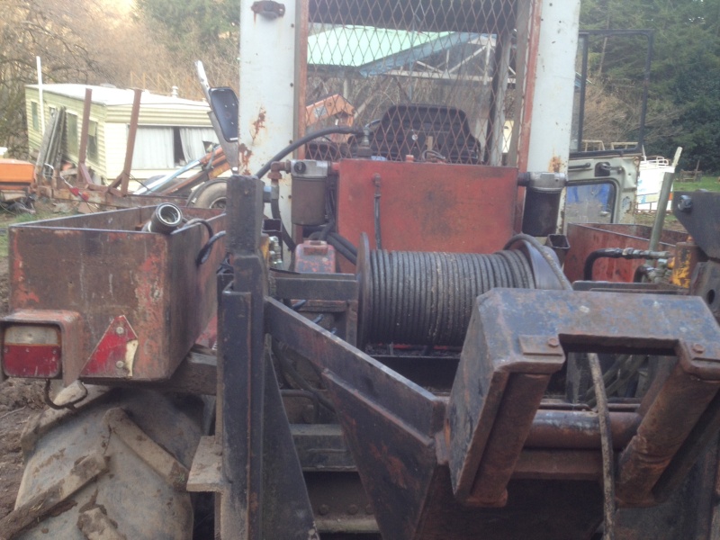

| Bon voilà, j'ai enfin réussi à mettre une photo.
Du coup, première question, comment fait-on pour passer de deux roues motrices à quatre ou motrices et comment fonctionne le système de blocage de différentielles.
D'avance merci. |

| Merci mich, Pour la photo, mais j'ai l'impression que mon tableau bord n'a pas grand chose à voir... Moi j'ai l'option cendrier à la place de la commande de prise force... C'est presque aussi pratique. Dû coups, voilà quelques photos supplémentaires. Vous pourrez constater que le précédent propriétaire, avait l'âme artiste... D'ailleurs je cherche un collecteur avec pot d'échappement... Ps : romano, la commande que tu m'as entouré en rouge n'a pas d'incidence sur la prise de force... Peut être hs ??? Ou autre ?? Leo. |

| sur le mien elle actionne un petit vérin pneumatique qui embraye la prise de force en regardant tes photo tu a l'autocollant des 4roues qui est a contre la porte a cotés de ton distributeur hydraulique avec des conduite pneumatique cherche de se coté peut etre la manette coller contre la facade arriere avec les petit flex pneumatique ton treuil arriere qu'elle model et qu'elle puissanceil est actionner par quoi prise de force ou hydraulique |
Lewax
Modéle de votre(vos) mogs : Mb trac 800 Localisation : 81 Pays : Nombre de messages : 45 Emploi/loisirs : Menuisier/forestier Prénom : Leo Date d'inscription : 17/12/2014
| Sujet: Re: Mb trac 800 forestier Mer 16 Mar 2016, 18:59 | |
| Oui il faut que fouille dans le circuit pneumatique, mais c'est vrai qu'il y en un paquet...
Je pense effectivement que sa doit être la manette derrière le distributeur... Les inters qui actionnent les ponts doivent être hs...
Pour le treuil arrière, c'est un 15 tonnes hydraulique. |
