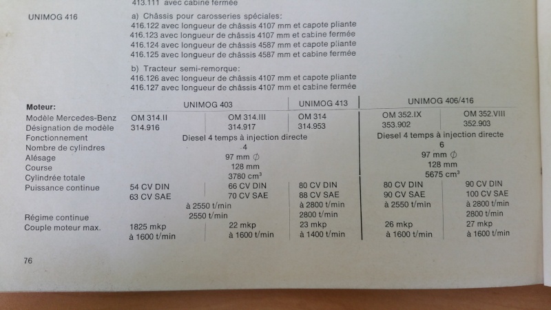

slt tout le monde....
voila une question qui me chagrine....
j ai un bloc moteur om 352 en état, et un moteur 366 avec un bloc cassé, du cou, beaucoup sur le site dise que les blocs sont les même et que l'on peu mélangé les mécanique....
le problème, je sort de chez merco et on me certifie que l'on ne peu pas, les blocs ne sont pas identique.... qui croire?
a t'il une personne qui a fais ce mélange?

Tien si cela peut t'aider
