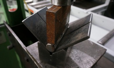

| Après recherche,les "standkette" d'origine n'acceptent pas les 10.5/18,c'est pour les 7.50/20. Mais j'ai trouvé les dimensions pour en faire pour les 10.50,reportage photos à l'appui,je mettrait ça ce soir ,si ça intéresse quelqu'un bien sur J'avais le projet de m'en faire une paire,mais le déménagement a tout chamboulé. |
Modéle de votre(vos) mogs : 411.117(westfalia) et 406 Localisation : zone libre Pays : Nombre de messages : 3362 Age : 57 Emploi/loisirs : Papa Prénom : christophe Année : 1959 Date d'inscription : 30/03/2012
| Sujet: Re: treuil avant sans béche Lun 11 Jan 2016, 19:29 | |
| Bon ben voilà,le monsieur il prend un U en 200x80x6 qu'il coupe en morceau de 460mm il en fait des cornières de 100x80x6 Après il prend des plat de 210x60x6 pour faire les "oreilles" (le rond fait 20 mm et on arrête de plier à 95mm d'ouverture du V obtenu on soude les oreilles en laissant au moins 260mm entre les 2 pour utiliser avec des pneus en 10.50 on fabrique des renforts en triangle rectangle a partir de plats de 70x70x5 et on en soude 3 par cornière on soude quelques maillons ... et on fini par les chaines avec un joli crochet et émerillon de 3 tonnes capacité ça pèse 16kg l'unité et zou,voilà ,vous pourrez dire comme à la télé,"c'est moi qui l'ai fait" UNIMOG uber alles
