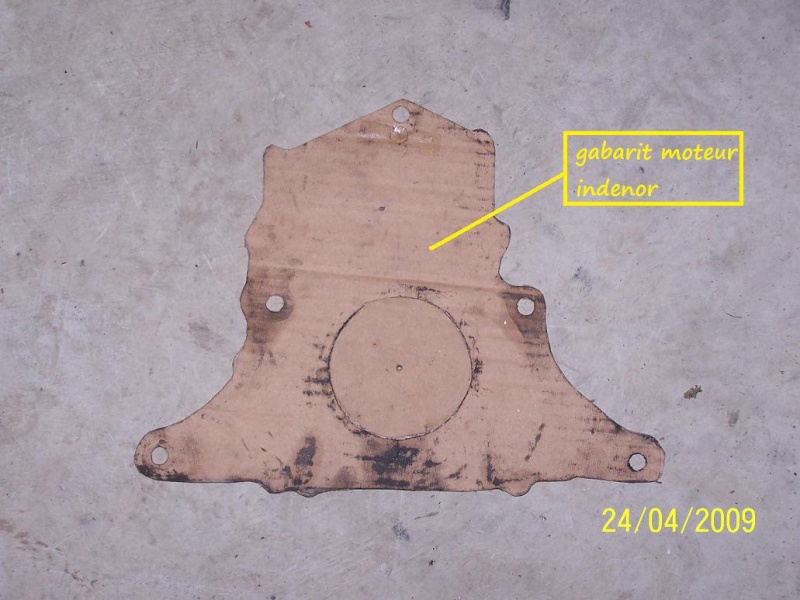

L’indenor fonctionne très bien je passe la 6ème sans problème après avoir poussée la 5ème, j’arrive même a passer la 6ème avec l’UNIMOG chargé avec 2 mètre de bois dans la caisse et 5 mètre dans la remorque sur une route plate, par contre dés que la route monte un petit peut je suis obligé de rétrograder. J’ai poussé le moteur à fond et je suis monté a 70 km/h et tout ça avec des roues en 10.5 /18 .
voici quelques photos des etapes de fabrication de la plaque d'adaptation.
Attention de bien faire correspondre les axes des 2 gabarits. Les trous de fixation sont effectués à partir des 2 gabarits originaux.
et voici la plaque installée sur le 411
Localisation: Aube (10)
Nombre de messages: 7207
Prénom: denis
MessageSujet: Re: mon 411 110   Ven 24 Avr 2009, 19:56
2 questions:
- on dirait que tu as diminué l'inclinaison de l'ensemble moteur boite ?
- comment as-tu fait pour le carter d'huile ?
seb
Modéle de votre(vos) mogs: 411 110
Localisation: attancourt 52
Nombre de messages: 92
Age: 38
Emploi/loisirs: maintenance/bricolage
Prénom: sebastien
Année: 1960
Date d'inscription: 15/02/2009
MessageSujet: Re: mon 411 110   Ven 24 Avr 2009, 21:33
En effet rien ne t’échappe denis le moteur a moins d’inclinaison que l’OM636 mais sur les indenor il existe 2 carters d’huile, moi j’ai mis celui avec le carter vers l’avant et maintenant j’ai 2 jauges à huile, celle de l’arrière (photo) ne sert plus à rien, le niveau se fait vers l’avant. Mais avant de trouver le bon carter il a fallu que je joue du marteau pour faire passer le pont « bidoulle ».

BRAVO pour l'adaptation !
tu devrais prévenir les candidats à la modification que ça ne se résume pas à 4 photos !!!!
il y a du boulot avant d'arriver au résultat ...et ça rentre au chausse-pied !
Félicitations ! beau travail !

bravo, et j'ai l'mpression qu'il y a moins de boulot qu'avec un XUD, surtout s'il n'y a pas de modification du carter d'huile
qu'en pense Fabien ?
a vrai dire, c'est dûr de se faire une opinion avec 2 photos
le résultat est propre et ni vu ni connu pour celui qui ne connait pas le moteur d'origine.
après coté moteur, je ne le connais pas du tout
j'étais parti sur le pigeot car je le connaissais bien et qu'on en trouve à la pelle
ce moteur à l'air d'avoir aussi le bon gabarit (les tôles interieures referment, le capot aussi, le pont ne touche pas le carter, que demander de plus
donc bien vu !
