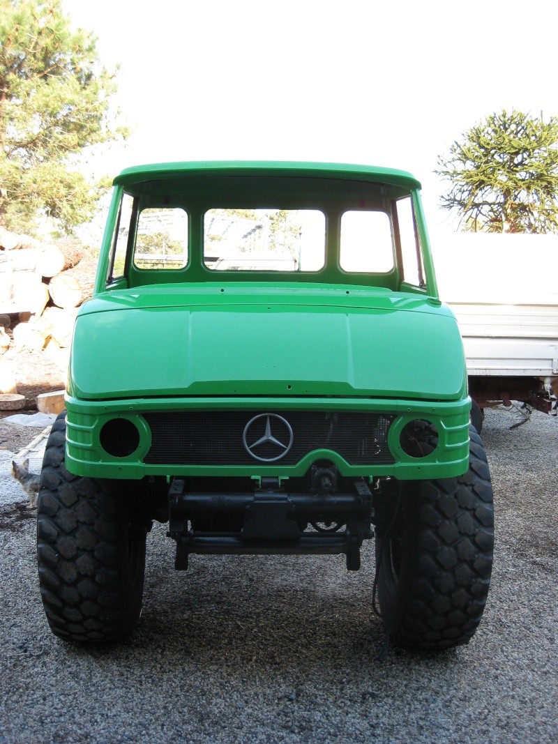

en cours de montage, il n'est pas fini mais commence enfin à ressembler à un mog....

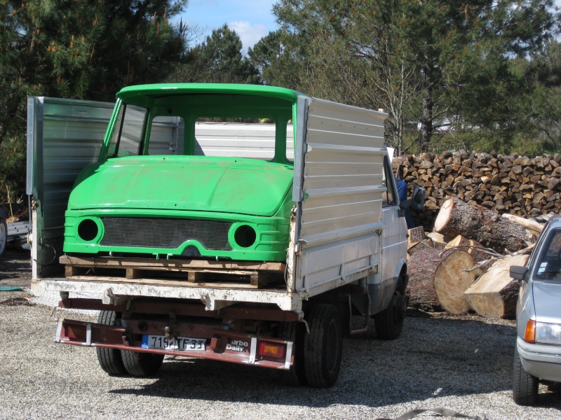

un arrivage de cabine achetée grace au site... merci unimog-mania
encore faut il la monter... 20 min chrono (facile avec la grue)
voila qui est mieux maintenant il faut tout rebrancher...
humm c'est beau un mog... je m'y vois deja
petit comparatif avec mon pitt bull.. lol!
voila les moggeurs je vous tiens au jus car il y à encore du pain sur la planche.....

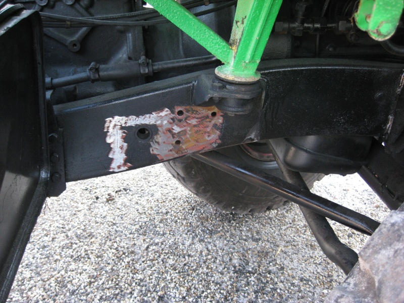

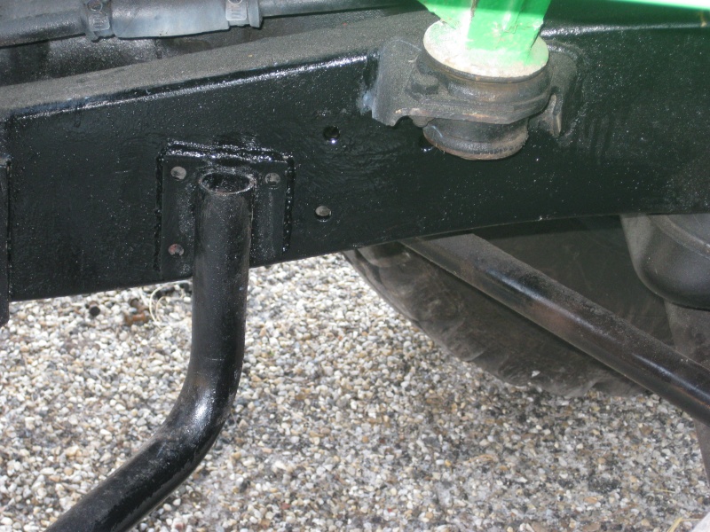

comme on peut le voir sur la première photo les marches pieds sont beaucoup trop près des pneus et en braquage/croisement ca touche..... je viens de les modifier cet après midi
je demonte, un petit coup de disqueuse pour que la soudure tienne bien et je soude un peu plus loin....
et voila le travail.... cheers plus qu'a repeindre pour l'esthetique
c'est plus joli quand meme...
et voila je peut braquer sans souci 8)

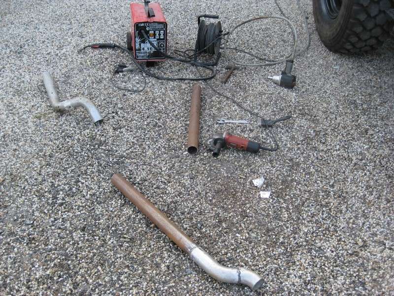

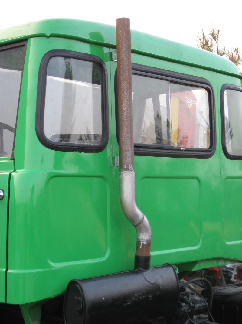

voila dernière petite modif..... l'echapement avec des tuyaux de récup....... 0 euros si on ne compte pas le fil de soudure!!! il faut encore que je le peigne avec de la peinture speciale et que je mette un capuchon pour la pluie!
voila cheers
