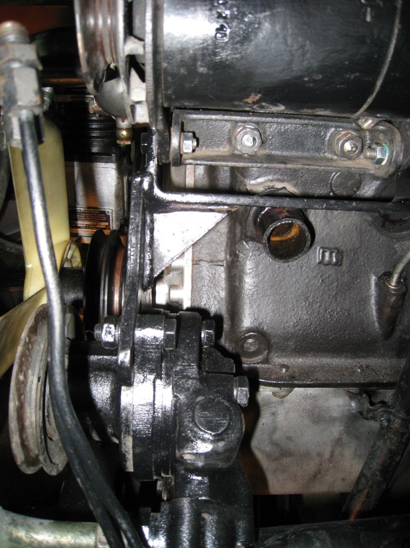

voila c'est sûr que c'est le bon emplacement
j'ai rectifié un peu les angles sur la partie rigide
mais finalement il ne peut aller que là avec cette longueur de flexible
25 ans après, ça rappelle des souvenirs  - Page 5 00514

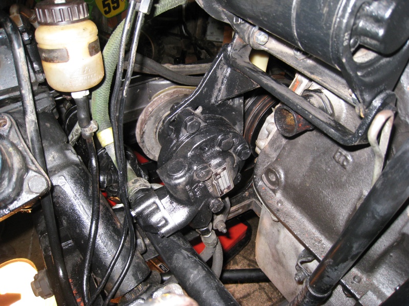

pour sébastien,
si c'est celle de 421 que tu as, tu n'as pas la même pompe ni les mêmes flexibles
voici la pompe
25 ans après, ça rappelle des souvenirs  - Page 5 00321
25 ans après, ça rappelle des souvenirs  - Page 5 00418

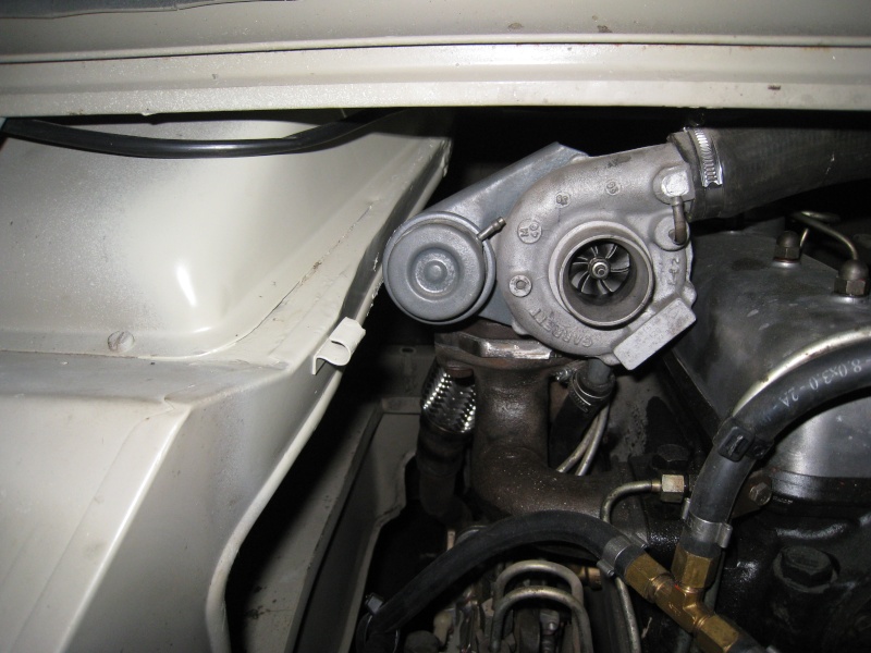

ça y est le turbo est passé   cheers
légère modification de la cabine, avec élargissement du capot droit intérieur de 3cm
personne sera capable de voir le changement
modification également du vase d’expansion
25 ans après, ça rappelle des souvenirs  - Page 5 00217
25 ans après, ça rappelle des souvenirs  - Page 5 00132
premier essaie du relevage et de la direction assistée  EXTRA GENIAL 25 ans après, ça rappelle des souvenirs  - Page 5 533477
cheers mais ! tu as combien de garde entre la cabine et le turbo au niveau du tube d'évac du vase ??
en croisement de ponts ça bouge tout ça ! ma durite souple de vase coté entrée s'était déboitée une fois en reculant sur des troncs ! je l'avais faite un peu juste !!
je ne pense pas que ça bouge beaucoup, quant tu vois comment tout est enfilé au chausse pieds
mais bon je vais y mettre le maxi 25 ans après, ça rappelle des souvenirs  - Page 5 63835

C'est vraiment rentré au chausse pieds.
Mais c'est rudement bien réalisé tu n'aurais pas meilleur temps de déplacer le vase d'expansion.
Au niveau bruit ça donne quoi avec l'avance fixe?
Nombre de messages : 5453
25 ans après, ça rappelle des souvenirs  - Page 5 Empty
MessageSujet: Re: 25 ans après, ça rappelle des souvenirs    25 ans après, ça rappelle des souvenirs  - Page 5 Icon_minitimeDim 17 Jan 2016, 23:01
ça va passer au niveau du vase, juste une petite modif
pour le bruit, il est peut être moins bruyant que celui d'origine ( le fait que ce soit un des derniers 636 ?? )
il a toujours sont bruit caractéristique avec un sifflement
