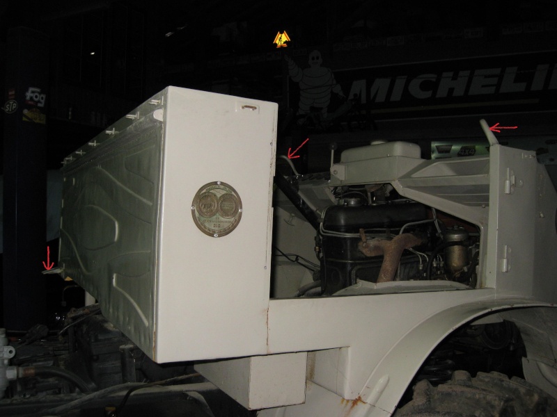

est ce que quelqu'un peut me dire si on attache la cabine sur ces trois points
pour la lever, si c'est équilibré ?
hors mis que ça risque de tourner sur le troisième point en bas  scratch
25 ans après, ça rappelle des souvenirs  01310
pour ceux qui se rappelle, vous avez attaché ou ?

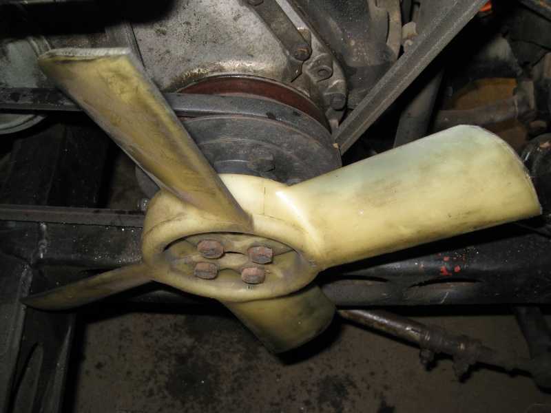

est ce qu'il y en a qui on une hélice de ventilo en plastique comme celle ci ?
25 ans après, ça rappelle des souvenirs  01210
moi j'avais attacher au deux poignées comme tu l'indique avec les flèches( enlever les poignées et vissé des pattes) et j'ai fait deux pattes vissé a l'emplacement de l'arceau de capote
de chaque coté.

pour le trois et quatrième point , ton idée me parait sage

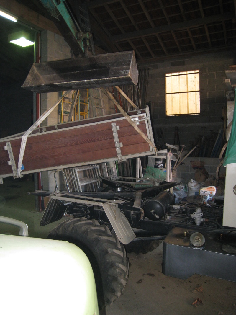

je la lève à l'envers de vous Embarassed
une sangle sur la patte de fixation du siège conducteur
une sangle sur la patte de fixation du siège passager
une sangle sur la patte de fixation avant de la cabine :
25 ans après, ça rappelle des souvenirs  Fm1511
c'est super léger donc je ne pense pas que ça craigne quelque chose
il suffit d'aller doucement et de bien regarder que plus rien ne touche lors du levage

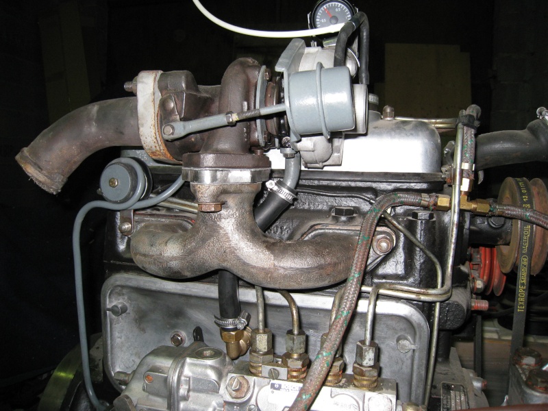

avant d'enlever la cabine, j'ai plein de cotes a relever pour le passage du turbo
25 ans après, ça rappelle des souvenirs  00611
je pense qu'il va falloir taper un peu dans la cabine, il doit manquer quelques centimètres
25 ans après, ça rappelle des souvenirs  54210

pourquoi ne pas mettre le turbo en-dessous, sur le collecteur 411 ?
Nombre de messages : 5453
25 ans après, ça rappelle des souvenirs  Empty
MessageSujet: Re: 25 ans après, ça rappelle des souvenirs    25 ans après, ça rappelle des souvenirs  Icon_minitimeDim 06 Déc 2015, 19:20
tu as envie de me faire travailler Laughing ( toute l'adaptation est faite )
ça va passer ! et puis dessous ça n’aurai pas été plus simple scratch
25 ans après, ça rappelle des souvenirs  Fm1610

tu n'as pas peur de casser tes vitres Laughing
moi j'ai préféré démonter
Magnifique le montage du turbo.
25 ans après, ça rappelle des souvenirs  532976
vivement la suite
