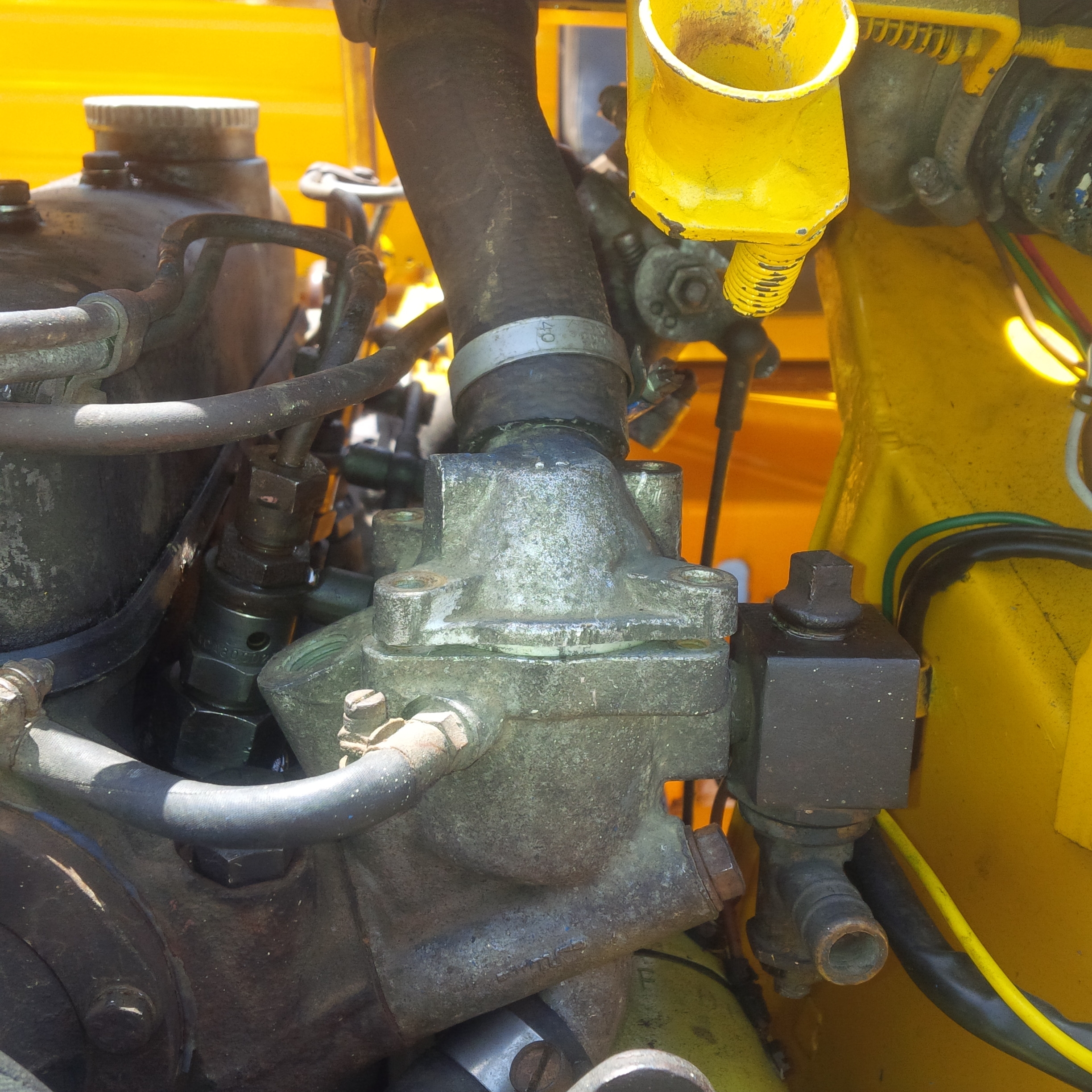

Justement pour la température, en démontant le réceptacle où se loge le carlostat, j ai accidentellement coupé le cable qui relit la sonde de température au tableau de bord, il était déjà bien dénudé, j ai été le faire ressouder chez un garagiste et la il ne marche plus du tout, donc impossible à savoir combien il monte, mais le vase d'expansion est ultra chaud!
pas de gargouilli, avant j'en avais mais on a changé le joint de culasse à a la fin du printemps!
pour la fumée au niveau du joint de culasse, justement on a eu un peu de fumée quand il a vraiment chauffé et coupé ensuite mais on ne sait pas si c'est le joint qui a fumé où du gras qui a cuit car en démontant le plancher et d'autre pièce à proximité du moteur il y avait pas mal de camboui et de gras donc c'est peut être aussi ça qui a fumé lorsque le moteur a chauffé, attention c'était pas une fumée d'indien mais y a eu quelque chose
je pense que c'est vraiment la temperature qui le fait couper car niveau alimentation gazoil on a changé les filtres et tout le circuit d'alimentation du réservoir jusqu au porte filtre puis jusqu'à la pompe
on a pas encore fait le test avec la nouvelle pompe à eau donc je sais pas si ça vient de la
on a jamais mesuré la pression d'huile sinon
ce qui est étrange c'est qu on peut le laisser tourner à l'arret, pas de probleme mais c'est quand on commence à le faire rouler qu'il monte vraiment en température
merci pour tes conseils et bonne soirée

| Bonjour le "fil " du thermocontact est un capillaire contenant du gaz ! quand il est cassé ! c'est fini ! ton mécano !!!!!!!!!!!! Quand je parle de "fumer " le jont de culasse ,c'est le détruire Par contre avant de tout casser il te faut absolument commencer par monter un moyen de mesurer la température , soit un mano et sonde d'origine ,mogparts ou autre soit une adaptation de sonde électrique plus moderne, je crois que Fabien a fait ça , va voir son sujet . à+ |

Et il serait aussi utile de vérifier que le thermostat qui se trouve dans le bas du vase d'expansion a bien été retiré du fait que ton moteur est équipé de la dernière génération de thermostat ( placé sur la culasse).
Mon conseil, ne pas confier le démontage du thermostat "vase d'expansion" au mécano soudeur de capillaire....
Le démontage est périlleux car le laiton, tant du vase d'expansion que du raccord vissant (support du thermostat), a tendance à se déchirer ....

sinon je te confirme que le vase d'expansion n'est pas muni de thermostat intégré (thermostat ancienne version)
pour la sonde de temperature, j'ai contacté UNITRAC, je vais en reprendre une neuve pour 56 euros HT

tu peux obtenir momentanément un fonctionnement correct du mog si la membrane est percée en jouant avec la main sur la tige d’arrêt ! quand tu la pousses tu enrichis manuellement le mélange , comme le fait automatiquement la pompe quand la membrane et bonne !
Il me semble que ta pompe a été refaite ! le calage est il correct ? qui l'a fait ?

Si c'est bien celle la, ça ne change rien, il fume toujours autant avec la même odeur caractéristique de gasoil mal brûlé.
J'ai fait le calage avec le monsieur qui a changé le joint de culasse. On a fait comme mentionné par Etienne dans un sujet très détaillé (de mémoire marque sur la poulie, à mettre en phase avec le point mort haut ou le point mort bas, je ne m'en souviens plus exactement)
donc apparemment ce serait le calage qui ne serait pas bon? Dans le secteur de castelnaudary/villefranche de lauragais je peux l'amener où pour que le calage soit bon?

| Bonjour visite du mog en bel état dans un paysage de vacances ! , calage du point mort haut de pompe avec perfusion de gasoil remontage et calage grâce à la lumière faite par ton oncle il semble ronronner fort bien sans fumer ! au passage ! tu as une batterie qui "déboite" par rapport à la mienne j'ai pas fait d'autres photos , le calage est bien expliqué là https://www.unimog-mania.com/t1436-calage-pompe-sur-636bonne suite merci pour le pret du kayak |
