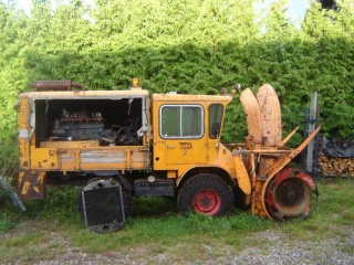

MessageSujet: Re: 411 dans le 11   411 dans le 11 Icon_minitimeDim 20 Sep 2015, 22:30
bonsoir FONTAURIE
et 411 dans le 11 582237 sur 411 dans le 11 824334
je les trouve super ces cabines : nous avions le même au tunnel d Aragnouet en plus de mon michigan
pour pousser de la neige on ne fait pas beaucoup de Km mais çà tourne niveau moteur auxiliaire qu il devait avoir dans la caisse
411 dans le 11 290901 411 dans le 11 Aragno10
411 dans le 11 Dsc01010

tu as raison Fred j'avais pas fait attention, faut dire que le pare brise et à plus de 50 mètres du 411 alors avec ma mémoire de poisson. .  Rolling Eyes mais bon c'est pas méchant à rectifier.

Bonsoir à tous, bonsoir GDT,
C est fantastique ce que tu m as trouvé!
Mon voisin et amis a entrepris le désossage!
Je vous mettrai demain les photos.
