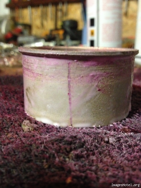

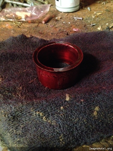

| Bon, ben je me suis lancer dans le démontage... Il y a un super soleil sur la Dordogne, idéal pour mecaniquer le mog!!! La bague en bronze n'est pas cassée, il y a une fissure "non traversante" découverte avec le ressuage. Par contre ce qui m'étonne, j'ai cru comprendre que la bague en bronze était super "raide" a remettre en place, et moi je l'ai retiré avec 1 doigt. Dois je la changer ?? |
Unimog 417 Localisation : 52170 CHEVILLON Pays : Nombre de messages : 2821 Age : 41 Emploi/loisirs : grosse plomberie Prénom : jonathan Date d'inscription : 03/02/2013
| Sujet: Re: Essieu Avant Gauche Sam 10 Oct 2015, 22:43 | |
| Change la bague ça vieilli mal, pour le démontage tout est possible en fonction de l'usure Change aussi le joint spi Comment sont les rotules des pivots |
