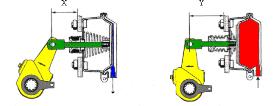

en principe les freins à main pneumatique c le contraire  scratch
c quand il n'y a plus d'air que ça freine .
l'air est là que pour compenser la traction d'un ressort !

en effet avec l'ancien système (du temps des 406 ...) c'est la pression d'air qui permet de tirer sur les câbles, donc s'il n'y a plus de pression dans le circuit il n'y a plus de frein de parking
avec les systèmes actuels c'est bien un ressort qui actionne les freins, la pression d'air comprime ce ressort et libère les freins: s'il n'y a plus de pression le frein de parking est bloqué
donc si tu installes un nouveau système sur un 406 tu es en sécurité, mais plus conforme au barré rouge ... mais qui va s'en plaindre ?...
je suis en train d'installer ça sur le proto à partir d'un poumon de frein de camion, mais ce n'est pas si simple, il faut bien calculer les efforts sur le système: le poumon Knorr Bremse que j'utilise tire avec un effort de 620 kg, avec une course de 40 mm, donc si on met ça en direct sur les câbles bonjour les dégâts ! frein a main a air sur  mon 421 418929

un truc avec un ressort dedans qui pousse avec un peu plus de 600 kg, je ne me risquerais pas à le démonter ! Evil or Very Mad
pour fred, il me manque juste les 2 cotes du levier qui transforme la poussée du poumon en traction sur le levier qui tire sur les câbles (et qui est aussi actionné par le frein à main)
