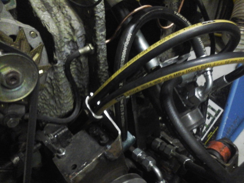

Le montage de l'orbitrol ,et son fonctionnement , ça fait deux !!! remplacement boite sur mog trial  - Page 3 761908
Avant la modif par  ce système de direction , nous avions le boitier classique ,et un distributeur pour les roues AR avec un centre à suivre
qui nous renvoyait la pression pour le boitier D   .Tout marchait à merveille ,!
maintenant , nous avons un orbitrol et un vérin double tige .
L'orbitrol est alimenté par le centre a suivre du distributeur G&D  de l'essieu AR,.la fonction direction marche bien , mais d'une part ,chaque fois que l'on fait manœuvrer la direction de G à D on a la courroie de la ppe hydro qui crie ,et si j'ai bien compris ce que me dit Fabrice ,les roues ne sont pas fermement dirigées .On aurait même pas de force dans certains cas ,c'est à dire que le volant tourne a vide ???
Je vais revérifier la pression entrée dans l'O.et sur le distributeur de l'essieu AR.
Je reconnais que je suis un peu sceptique par rapport à cette installation ,.
1er     Le vérin  double tige , est ce qu'il se purge seul ,ou faut il l'aider en desserrant ses raccords ??
2eme :   quelle pression faut il pour le vérin ,, ?? je n'ai pas les instruction du fournisseur chez moi , alors je pose la question
à ceux qui sont pointus en Hydro ...
C'est pas évident d'expliquer ce problème par écrit , mais j'espère ue certains d'entre vous pourront m'aider à élucider ce Pitin  Laughing

MessageSujet: Re: remplacement boite sur mog trial    remplacement boite sur mog trial  - Page 3 Icon_minitimeLun 21 Mar 2016, 21:10
Salut à tous ;
bon pour les ceusses qui auraient eus envie de m'aider , Trop Tard ,!!!!
Une erreur de montage , bête , mais bête , bon dieu , J'y dis pas , c'est + simple .

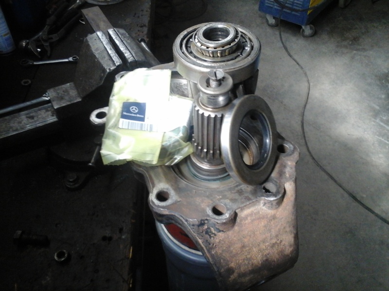

Bon , et bien on va passer à autre chose , une bague de trompette et son joint de cardan , ??? Ca vous dit , ??
et oui , quand tu as finis un morceau , atèle toi à un autre , feu de dieu , ça va pas finir c'pitin ?,
La bague bronze frité et la bague du joint SPI , ??? barrée , cassée , ............................
et tant que j' y étais ,un coup d'oeil au jeu du cardan et ses rlts !!!! et bin tout juste , démontage du réducteur rlt ext , explosé , a;ors , vas y , y a ka !! Chanceux , ?? non ,veinard , si je n'y regarde pas , à montalieu , on ne finit pas le samedi !! affraid
Allez , arvi , ça va bien les émotions pour aujourd'hui ,, Ciao , Gilbert
