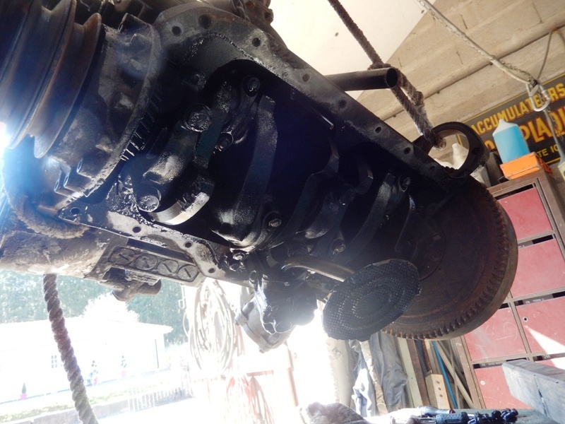

Merci  à vous, pour A607 MP
Enfin oui les  premiers essais commencent :
Les plus : Le moteur tourne très bien avec un beau bruit, la pression d’huile au ralenti est de 4,5 bar au ralenti  5 bar en accélérant.
Toutes vitesses passent et les trois prises de force tournent et après changement du maitre cylindre plus de fuites et il freine.
Les moins :
La dynamo ne chargeait pas pourtant je l’avais refaite  bon ayant refait le circuit électrique je pensais avoir fait une connerie mais non tout est bon…donc  on continue la recherche avec un échange du régulateur  pour voir mais pareil au final je redémonte la dynamo pour m’apercevoir que j’avais laissé les ressorts qui doivent appuyer sur les charbons à coté de ceux-ci (quel c ..) mais bon affaire réglée.
La pompe à eau qui n’avait pas posée de problème jusque là ( j’avais fait une dizaine de kilomètres pour ramener le donneur d’organes s’en problèmes) c’est mise à goutter donc pas possible de contrôler l’ouverture du thermostat  mais en cherchant du tube pour  refaire le schnorchel que Celtique avait trouvé mais dont une partie n’était pas sauvable  (pou r info c’est du tube de 56mm extérieur et  le moins que l’on puisse dire c’est que  ce n’est pas courant ) une petite visite chez mon ferrailleur  s’impose.
Celui-ci savait que je recherchais un moteur pour le411 il me dit qu’il m’en a mis un de coté  mais malheureusement le grutier qui n’était pas au courant la mis dans la benne à moteurs  bon après un peu de tri dans la benne j’arrive à le retrouver et le sortir.
Bon il a souffert  mais n’a pas de jeu sur le vilebrequin et il n’est pas bloqué.
Les pipes sont cassées et le carter est troué (la remorque s’en souvient)
Restauration d'un 411 ça recommence - Page 15 Dscn2611
Restauration d'un 411 ça recommence - Page 15 Dscn2610
Restauration d'un 411 ça recommence - Page 15 Dscn2614
Restauration d'un 411 ça recommence - Page 15 Dscn2613
Mais après remplacement des pièces cassées il a meilleur mine, l’eau n’est pas rentrée dans les cylindres et pas de rayures apparentes sur les cylindres on verra plus tard pour le remonter sur le donneur d'organes qui pourra  rouler à nouveau  lol!
Donc pour l'instant il est au sec et attend son tour  cheers
Restauration d'un 411 ça recommence - Page 15 Dscn2612
En attendant il a une pompe à eau qui hormis la poulie cassée parait en bon état.
Donc prélèvement de la bête pour remise en état  devant remplacer la poulie j’en ai profité pour remplacer le joint spi derrière celle-ci c’est un 20X35X7 après remise en peinture ce matin  remontage tout va bien plus de fuite.
