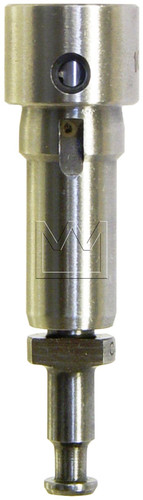

| | | | fred
Modéle de votre(vos) mogs : 411 Localisation : 09 Nombre de messages : 7939 Prénom : fred Année : 61 Date d'inscription : 08/01/2009
| Sujet: Re: Le BasLandais Nouveau est arrivé!... Sam 30 Mai 2015, 22:39 | |
| Bonjour Kiki et Sprinter , c'est cette pièce l'élément de pompage , ce que je nommais "piston chemise " ?? http://www.ebay.fr/itm/MONARK-Pumpenelement-fur-BOSCH-Einspritzpumpe-PES3A75D410-3RS1183-plunger-/221178228366 à+ |
| | | kiki
| Sujet: Re: Le BasLandais Nouveau est arrivé!... Dim 31 Mai 2015, 01:11 | |
| Salut Fred ,OK et le prix ça va aussi (X4 bien sur ) je te remercie Fred kiki |
| | | sprinder83
Modéle de votre(vos) mogs : 411.119 / 421.123 / 421.124 Localisation : Toulon 83 / Augerolles 63 Pays : Nombre de messages : 1590 Age : 73 Emploi/loisirs : retraité Prénom : Henri Année : 1971/ 1966 / 1972 Date d'inscription : 10/01/2009
| Sujet: Re: Le BasLandais Nouveau est arrivé!... Lun 01 Juin 2015, 11:46 | |
| Le gazole est en permanence (une fois la pompe purgée) dans la chambre d'alimentation (2) en noir. Par les trous (7) le gazole remplit l'élément de pompage, constitué de la partie fixe (1) en vert , et du piston (3) en bleu. Sur le schéma le piston se trouve en début d'injection Lorsque le piston (3) bleu, se déplace vers le haut, sous l'effet de la came ( qui ne figure pas sur ce schéma) , il obture les 2 trous d'alimentation (7), ensuite le gazole est refoulé vers l'injecteur concerné.C'est le début d'injection. Au moment où l'entaille en biais qui se trouve sur le piston (3) bleu se trouve en regard du second trou (7) (coté droit sur le schéma), la pression du gazole chute, le débit du gazole vers l'injecteur s'interrompt. C'est la fin d'injection. Le piston (3) bleu effectue toujours le même déplacement vertical (course) dans l'élément de pompage. La quantité de gazole envoyée à l'injecteur est déterminée par la position de l'entaille en biais qui se trouve sur le piston (3) bleu. Le piston (3) bleu peut pivoter sur lui même entre deux positions extrêmes qui seront , le débit zéro , lorsque l'entaille est tournée ( dans le sens inverse des aiguilles d'une montre ) de sorte la course utile du piston (3) bleu soit nulle , et qu'en conséquence , la pression ne puisse pas s'établir dans l’élément de pompage. le débit maxi , lorsque qu'au contraire la course utile du piston (3) bleu, soit la plus longue possible, avant que l'entaille en biais découvre le trou (7) droit. L'engrenage (5) en violet entraîné par la crémaillère (4), positionne le piston (3) bleu de sorte que l'entaille en biais soit placée de façon que le débit de gazole adéquat soit envoyé à l'injecteur. Sur la pompe qui équipe les UNIMOG 411 , la crémaillère est commandée par une membrane soumise à la dépression du venturi du boitier d'admission. Pour régler tout ça, il n'y a qu'un seul endroit. La vis (6) jaune, qui serre l'engrenage (5) violet sur le bas du piston (3) bleu. Et tout le problème est là. Car il faut impérativement que les 4 éléments de pompage débitent exactement la même quantité de gazole ( à quelques millimètres cubes près!). Pour obtenir un réglage parfait d'une pompe en ligne, je ne vois pas d'autre solution que le banc de réglage adapté. Quand on a le banc c'est un jeu d'enfant... Quelques remarques ; Sur l'OM 636 le début d'injection est fixe , et la fin variable , en fonction de la position et de la "pente" de l'entaille. La pression dans la chambre d'alimentation n' a pas d'influence sur la pression d'injection, ni sur la détermination du débit. Plus la pression de tarage des injecteurs est basse , plus le début d'injection est avancé, plus la pression de tarage des injecteurs est élevée plus le début d'injection est retardé.. Sur le schéma la soupape de refoulement ne figure pas..car elle n'intervient pas sur le fonctionnement de la pompe d'injection proprement dite... |
