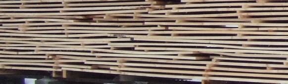

Ton scieur préfèrera scier frais !!
en planche ça séchera beaucoup plus vite , on compte 1 an par cm d'épaisseur en séchage naturel!
Attention il faut absolument bien ranger les planches sur liteaux lors du stockage !
Evidemment il faut aligner les appui !! pas comme lui!
mode de sechage PlanchesCourbees
idéalement pour limiter la fente en bout il faut poser les liteaux "du bout" en coincidence avec l'extremité
