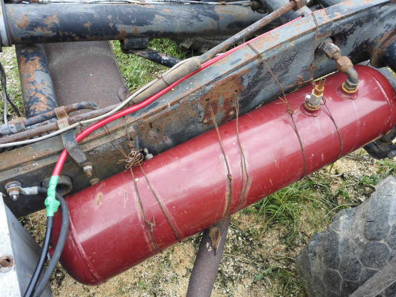

Support du réservoir d'air custom ! Le fer plat soudé sur le châssis c'est une option aussi ?

Sur la route j'ai croisé un morceau de bois oublié par le débardeur l'année dernière :
Hello World Img_2025
Je pense avancer mon treuil et fixer une cage a roulement sur la traverse arrière, ce sera pus simple pour l'enroulement du cable, vous penser que je peux le fixer sur ces 2 tubes?
Hello World Img_2026
Je garderai bien un espace devant le treuil pour un vérin pour un beine basculante dans le futur.
