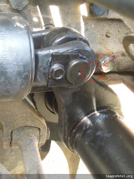

MessageSujet: relevage arriere   restauration du mog 406 de chenapan52 - Page 6 Icon_minitimeLun 15 Aoû 2016, 13:31
Bonjour chenapan,
j'ai monter un relevage d'origine sur mon 406, mais lorsque mon relevage est en position relevée, mon "croisillon" de ma prise de force vient toucher mon verrin, n'a tu pas eu le même problème? Question scratch
Merci d'avance

dadacool11 a écrit:
Bonjour chenapan,
Salut de devant ou derriere ,quelle vérin ???
Nombre de messages : 2417
restauration du mog 406 de chenapan52 - Page 6 Empty
MessageSujet: Re: restauration du mog 406 de chenapan52   restauration du mog 406 de chenapan52 - Page 6 Icon_minitimeLun 15 Aoû 2016, 15:33
Je ne vois pas trop de quoi tu parle, peux tu faire une photo
Moi tout passe nickel

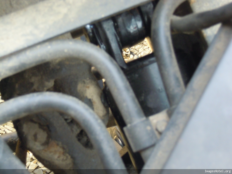

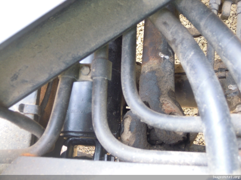

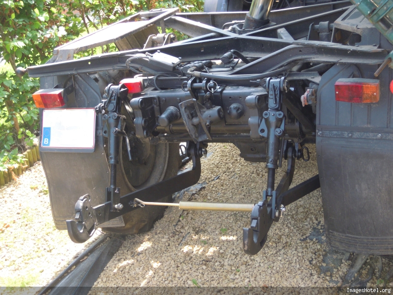

voilà les photos, c'est bien un relevage arrière
restauration du mog 406 de chenapan52 - Page 6 Unimog0541]
restauration du mog 406 de chenapan52 - Page 6 Unimog055]
[url=restauration du mog 406 de chenapan52 - Page 6 Unimog058]
Je me demande si mon "axe" principale est dans le bon sens, voiçi une photo
restauration du mog 406 de chenapan52 - Page 6 Unimog23
Nombre de messages : 2832
MessageSujet: Re: restauration du mog 406 de chenapan52   restauration du mog 406 de chenapan52 - Page 6 Icon_minitimeMar 16 Aoû 2016, 20:25
scratch bizzare normalement ça touche pas ,cardan a l'envers ,pas les bon vérins ,mauvais montage scratch kiki
MessageSujet: Re: restauration du mog 406 de chenapan52   restauration du mog 406 de chenapan52 - Page 6 Icon_minitimeMar 16 Aoû 2016, 22:10
J'ai regarder sur mon mog et c'est monté comme toi
De toute façon les vérins sont dans le bon sens, les axes aussi, vis côtés intérieur du châssis et l'arbre de pdf est bien aussi
Je ne vois que le faite que tu ai l'arbre "poutre arrière" du relevage qui est tordu
Pofine tes recherches est tien nous au courant
