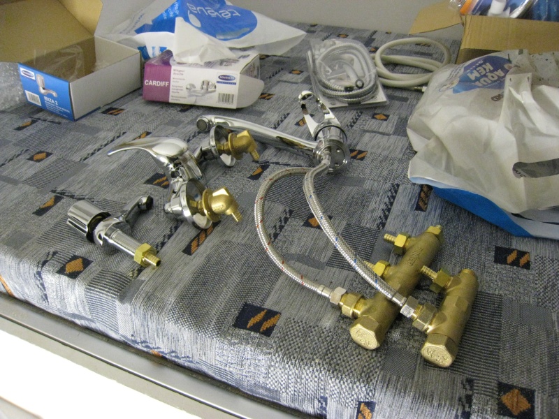

après avoir bien cogité sur la robinetterie et ses raccordements
voici la solution :
tout viens du bâtiment
collecteurs sous évier, avec robinet raccordé avec ses flexibles
le robinet de douche sera branché avec du tuyau souple ainsi que le lave main en eau froide seulement

et tu vas mettre quoi pour les tuyaux : cuivre ? PER ? ou multicouches ?
avatar
Nombre de messages : 4836
MessageSujet: Re: unimog 1450   Mer 03 Déc 2014, 20:11
tous les appareils sont livraient avec ce genre de tétine 10mm
donc tout simplement ça !  passé dans des goulottes type électrique

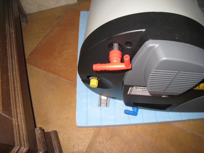

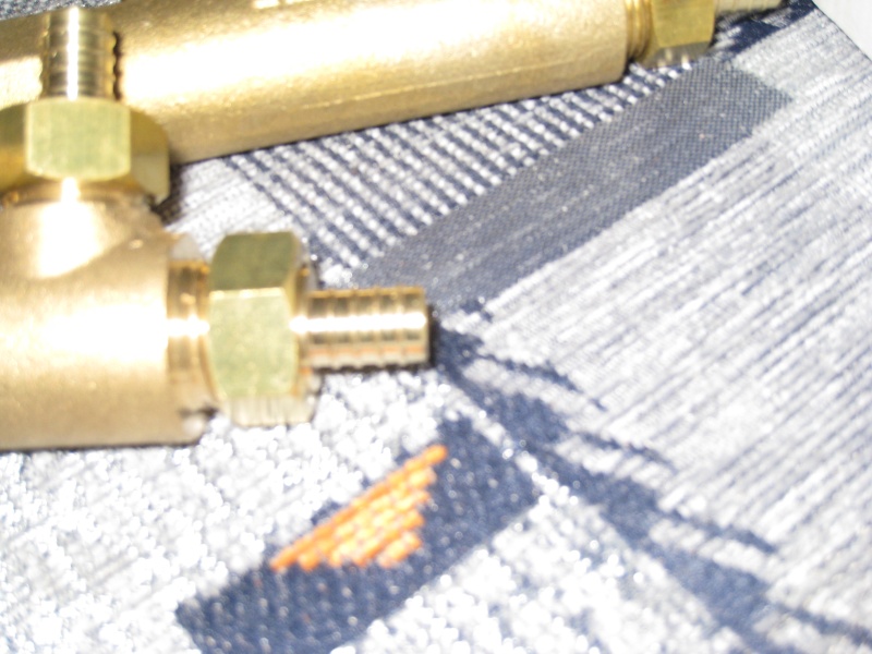

Je suis pas certain, mais sur tes photos, il semble que les raccords que tu veux utiliser ressemblent a des raccords pour PER, et pas des raccords spécifique pour tuyau souple. Ils sont plus court et moins crantés. Si c'est le cas, je te le déconseille, au moins pour le circuit d'eau chaude, pour en avoir fais l'experience, une fois l'eau montée en température, ça ne tiens plus bien et ça se debranche... pas top si en plus accessibilité est moyenne. Au retour de mon 1er voyage en Islande, j'ai changé tous les raccords et mis des modéles pour tuyau souple. D’ailleurs on vois bien la différence quand tu compare avec le raccord sur ton chauffe eau, le 'cran' est beaucoup plus 'marqué' que sur tes raccord laiton.
Voila, si ca peux t'éviter de faire le taf 2 fois comme moi....
Bruno

d'accord avec bcmog, au moins pour l'eau chaude je te conseilles le PER
pour l'eau froide, le tricoflex c'est très bien avec des Serflex inox
Bruno
des raccords spécifiques pour tuyau souple de 10mm en laiton, apparemment ça n'existe pas ? scratch
pourtant les crans sont bien marqués, tu avais mis quoi comme colliers ?

si ça s'appelle des raccords cannelés :
ça se trouve facilement des les quincailleries pros
Denis : tu as mis du PER dans ton camping car ?
du cannelé laiton diamètre 10mm ?????? avec un coté femelle 1/2 ???
si non j'ai la solution, je vous ferai voir demain

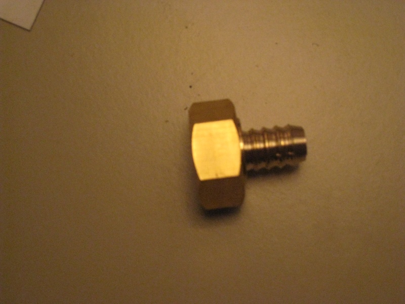

merci Fabien, mais je préfère mettre mes raccords tournants pour pouvoir démonter au cas ou
je viens de faire un essai, j'ai approfondi les gorges avec de l'angle au tour :
je vais tous les faire comme ça et ça servira de cobaye  Laughing
