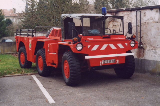

C'est une cde spécifique pour l'armée Américaine , il leur fallait un "petit" amphibie pour le vietnam.
il a été développé à la fin des années 60.
Allez faire un petit tour sur Google , il y a plein de site sur ce véhicule.
Ca c'est la version pompier (Mirecourt dans les vosges à 30mn de Nancy)
Mog à moi ! - Page 4 Gamago10
Il y a la possibilité de mettre un treuil devant , mais dans ce cas il perd sa flottabilité ,on ne peut pas tout avoir !!

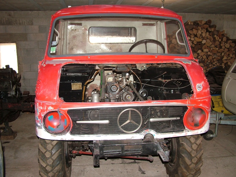

MessageSujet: Re: Mog à moi !   Mog à moi ! - Page 4 Icon_minitimeJeu 27 Mai 2010, 21:38
Bon ça m'énerve le Mog n'avance pas , j'ai commencé la mise en place du distributeur , comme il n'était pas équipé d'origine de l'hydrau. c'est un peu long mais c'est sans pb.
Pour la fixation des commandes de distri. j'ai enlevé la colonne de direction d'origine pour en mettre une avec le goujon déjà en place , pareil c'est tout facile.
Ca m'a permis de voir que le boitier de direction donc la colonne de direction est réglable en hauteur
Le pb de mon Mog c'est que tout le bas de la cabine est pourri ,( même si ça ne se voit pas sur les photos).
J'ai découpé le bas de la caisse sur 10 cm pour ne garder que l'ossature puis soudure d'une bande de métal de la même largeur.

Il y a du bleu sous le rouge pompier , sûrement un EX-EDF reconverti en véhicule d'intervention.
Ca pourrait expliquer le bronx qui régnait au niveau du circuit électrique

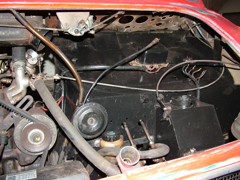

Le voilà Après un peu de ménage dans le faisceau. De toute façon il fallait que j'enlève les portes-fusibles qui se trouvaient au niveau du passage des commandes
Mog à moi ! - Page 4 Dscf6725
En tout 47 perçages au niveau de la cabine ???? Sans compter le tableau de bord , ni les 8 trous au niveau du gyrophare !
Donc rebouchage à la fibre de verre et résine
Mog à moi ! - Page 4 Dscf6726
Le tableau de bord digne d'un 747 : Trop compliqué , j'ai tout enlevé ,je ne remettrai que ce qui est réellement utile.
