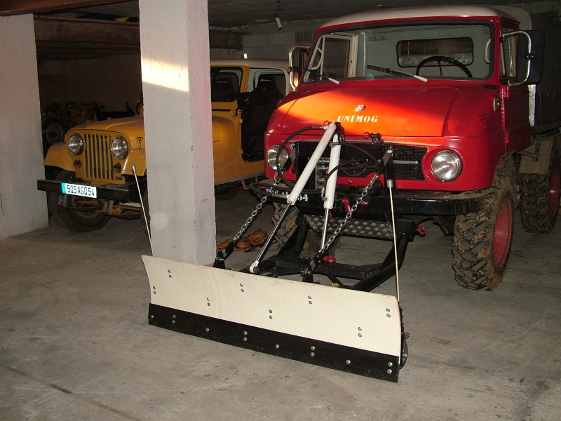

Bon à la demande générale (de Didier ) qqs photos de ma lame . C'est assez léger en fait , juste pour enlever les 20 ou 30 cm qu'on a une fois dans l'hiver , ce n'est pas fait pour attaquer le Lautaret.
Il y a 5 couches de mat + résine, moulées séparément et ensuite collées au sycaflex.
Le pb des grosses épaisseurs c'est qu'elle deviennent cassantes, dans le cas là ça reste "assez" flexible.
la lame ainsi constituée fait environ 18mm d'épaisseur , elle est ensuite fixée sur un chassis mécano-soudé.
j'ai rajouté un racleur de 10mm d"épaisseur.
Pour l'instant je ne peux pas la faire pivoter ,je me chargerai de ce pb cet été.
Mog à moi ! - Page 8 Dscf8910
1.6M de long et 50 cm de hauteur
Mog à moi ! - Page 8 Dscf8911
là j'ai monté un vérin pour contrôler l'inclinaison de la lame , mais j'ai aussi une paire de tirant qui vont aussi trés bien , le pb des tirants c'est que la lame s'incline quand je la remonte.

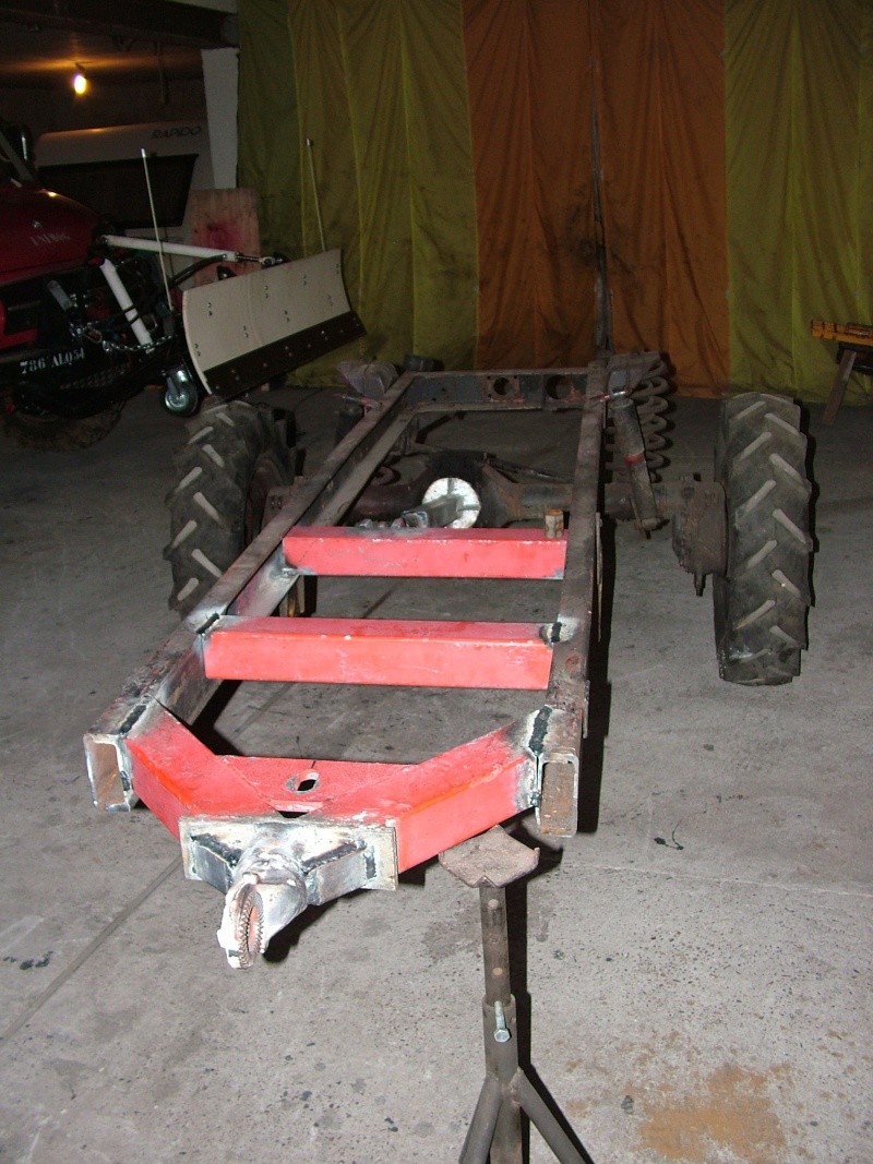

Les travaux du moment , la remorque pour le bras hydraulique.
Mog à moi ! - Page 8 Dscf8813
Sur le coup là je vais essayer de ne pas me faire avoir comme sur la 1ere remorque , je laisse les suspensions.
j'ai enlevé le tube de poussée et je l'ai remplacé par un tirant articulé sur une rotule agricole , elle placée au même endroit que l'articulation d'origine.
Ca évitera les contraintes et c'est simple comme montage.
Pour l'instant j'ai juste fixé la tête d'attelage et pointé le restant , il y a encore pas mal de boulot.
Mais pas trop motivé avec tout ce froid , pas envie de bosser dans la grange...

Bon boulot
Y a plus qu’à attendre la neige Laughing

c'est bien tout ça ,je vois que ça bosse dans tous les ateliers (au ralenti en ce moment ) et qu'il y a pas mal de choses en routes qui nous donnera pas mal de sujets
a debatres et quelques heures devant le pc . Mog à moi ! - Page 8 761908 Mog à moi ! - Page 8 24510 Mog à moi ! - Page 8 761908 Mog à moi ! - Page 8 251561
Nombre de messages : 5388
Mog à moi ! - Page 8 Empty
MessageSujet: Re: Mog à moi !   Mog à moi ! - Page 8 Icon_minitimeMer 08 Fév 2012, 19:17
toujours en fourmillement d'idées ! les multicouches de polyester collées au sicaflex Mog à moi ! - Page 8 761908 ça phosphore fort!

J'aimerais bien qu'il y ait un peu de neige : 20 , 30 cm pas plus , mais ici il fait froid c'est tout . Pas amusant comme région.
Mais bon du coup , on a le temps de réfléchir.

bravo pour la lame à neige , la remorque me plait bien aussi scratch

et la jeep jaune aussi elle plaît !

Ya pas de Pb Roger , je termine la remorque, je mets la lame dessus et je te descends tout ça.
Et puis moi ,je remonterai avec le petit Mog Vert , celui qui a des grosses roues , mais c'est bien parce que tu insistes...
Concernant la jeep , effectivement elles sont marrantes ces petites CJ .Pour l'hiver j'ai mis le HT mais je la sors rarement quand il fait froid :Je ne peux pas mettre les portes, ça fait au moins 3 ans qu'elle sont à l'atelier peinture Suspect , un jour il faudra que je la termine , ça commence à faire long quand même.

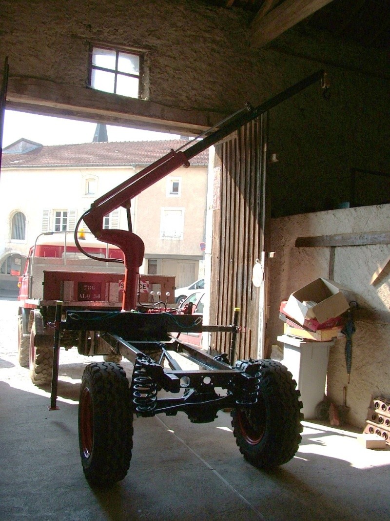

Bon , J'ai attaqué la grue.
Les photos sont un peu pourries mais je ne retrouve plus mon numérique.
Du coup j'ai "emprunté" le mobile de mon fils , le pauvre il l' a cherché toute l'aprés-midi d'hier.
Je crois qu'il m'en veut un peu... Pourtant je croyais lui avoir dit.
Le chassis est soudé je l'ai retourné dans tous les sens pour avoir de beaux cordons .
A la baguette j' ai du mal à souder à la verticale.
Mog à moi ! - Page 8 20022010
Comme d' hab c'est le 411 qui est chargé de la manutention.
J'en ai profité pour faire le ménage et virer les anciennes fixations du bras hydrau.
Mog à moi ! - Page 8 20022011
Mise en place du bras au dessus du chassis, après il n' y a plus qu' à lever.
Mog à moi ! - Page 8 20022012
l'embase est soudée , j'ai encore 2 ou 3 renforts à poser mais bon à ce stade le plus dur est fait.
Mog à moi ! - Page 8 20022013
Après le gros morceau ce sont les béquilles , je ne sait pas trop comment je vais faire !?
Faut que je regarde dans mon stock de ferraille...

MessageSujet: Re: Mog à moi !   Mog à moi ! - Page 8 Icon_minitimeMar 21 Fév 2012, 19:03
la grande classe cette grue on pourrait la mettre dans un salon art et déco , lol!

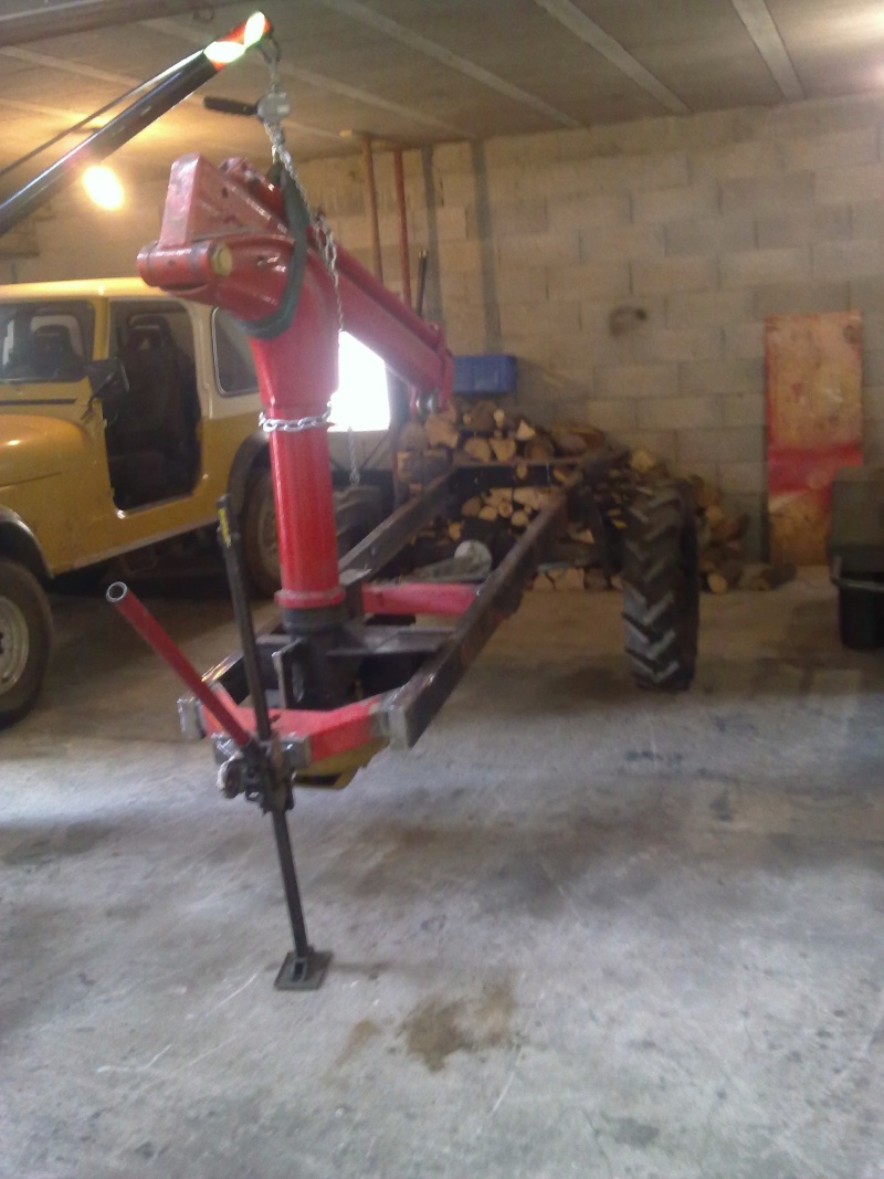

Etienne est ce que tu peux mettre une photo du detail de ta fixation sur le pont au niveau des 8 trous de l'ancienne fixation du tube de poussée
Est ce que tu as enlevé l'axe de transsmission egalement a l'interieur du carter?

Concernant la fixation du tube de poussée, au départ j'ai déjà viré toute la mécanique il ne reste plus que les 2 moyeux et leurs roulements.
Et c'est ce que j'avais déjà fait sur le première remorque. Comme ça ne sert à rien ,autant démonter.
la patte que j'ai ajouté est simplement soudé sur le carter de pont.
4 points et après un beau cordon qui fait tout le tour.
J'ai bossé un peu dessus ce WE , le bras est fixé de façon définitive et j'ai fait le ménage dans le circuit hydrau.
Comme les béquilles seront manuelles j'ai viré du distributeur le segment qui ne servait plus , j'ai changé qqs joints....
Avant de continuer, il faut que je fasse la liste des flexibles à acheter , l'ancienne installation était faite avec des durites. comme j'ai changé les distri de place, du coup je passe tout en flexible
Ca avance , mais doucement
Voilà , voilà.

Bon j'ai un peu avancé sur le bras
Tout fonctionne , j'ai encore une fuite sur le moteur de rotation mais dans l'ensemble ce n'est pas mal.
Mog à moi ! - Page 8 Dscf9210
J'ai fait les béquilles en tube de 60mm , comme ce n'est pas de la grosse ferraille, je ne les ai pas percées.
j'ai soudé des anneaux qui se retrouvent de chaque côté d'une bride : Ca ne peut pas bouger !
Mog à moi ! - Page 8 Dscf9211
Mog à moi ! - Page 8 Dscf9212
Petit essai de levage , je commence doucement , de toute façon elle n'est donnée qu'à 500kg en bout de bras.
Mog à moi ! - Page 8 Dscf9213
Maintenant je vais pouvoir stocker dans le grenier.....
Mog à moi ! - Page 8 Dscf9214
Mais pas mal de poids sur le 411 .
Il a le cul qui traine par terre , j'avais déjà monté des ressorts renforcés à l'avant à cause du relevage .
il va falloir que j'en mette aussi à l'arrière.
