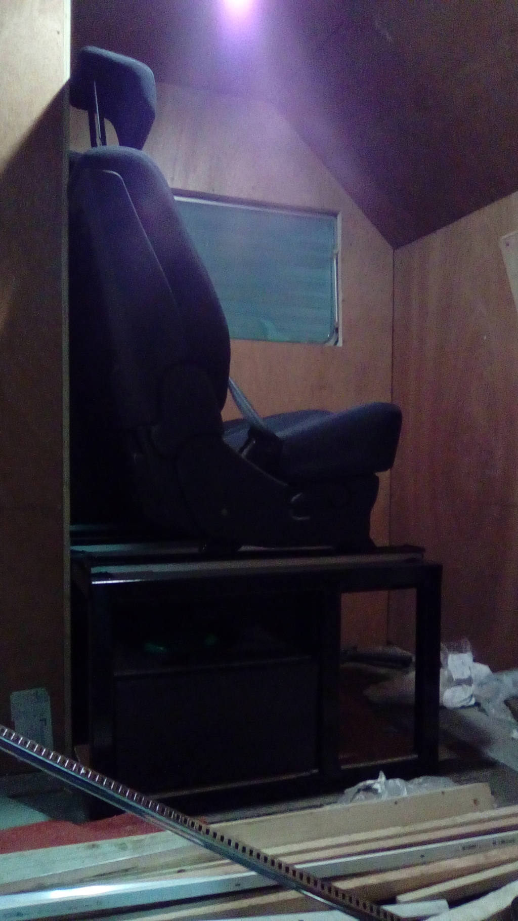

J'ai un peu bossé sur le cadre qui va recevoir mes 2 cuves d'eau propre (80 & 60 litres), la pompe à eau
Ainsi que la pose des 2 sièges

Ma dernière installation, les cuves à eau et les sièges du coin repas
Projet camping car, ça avance ! - Page 13 Img_2052
Actuellement, malgré que je dois être au repos, je bosse sur le coin cuisine Projet camping car, ça avance ! - Page 13 761908 Projet camping car, ça avance ! - Page 13 251561 Projet camping car, ça avance ! - Page 13 24510 mais tranquillement
