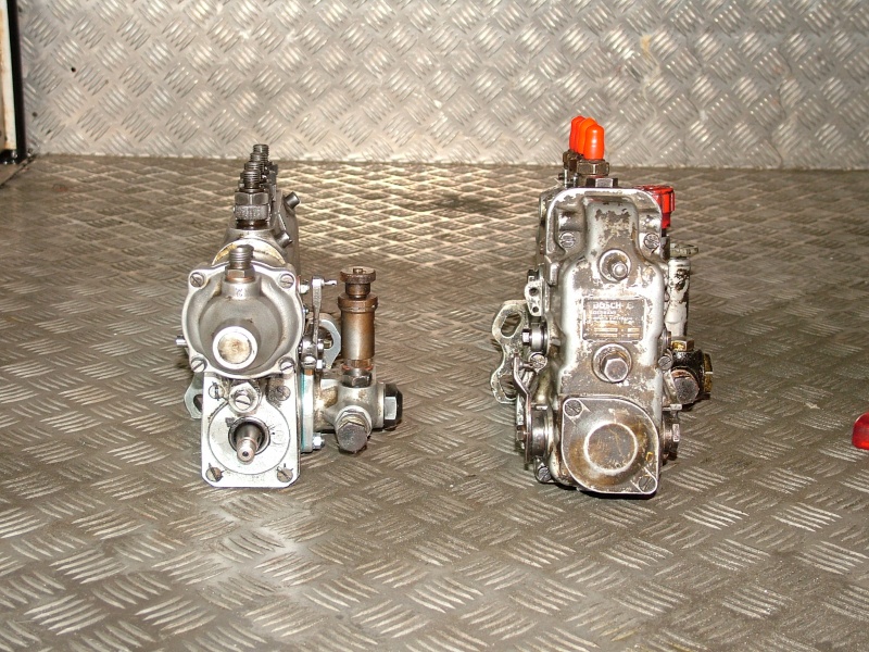

Localisation: Nancy
Nombre de messages: 970
Prénom: Etienne
Année: 1961
MessageSujet: Re: réfection om636   Mer 08 Avr 2009, 23:31
Salut Fred , désolé pour ton moteur ..
En attendant voici les photos des pompes.
Sur la pompe avec la régulation centrifuge il doit manquer un petit doigt qui sert à régler le régime max
car sur le côté de la pompe , on voit bien une butée réglable mais il n'y a rien qui vient dessus .
Mais ça doit se refaire facilement.
Elles ont été refaites exactement de la même façon , simplement pour la grosse pompe à la fin j'en avais un peu marre
et je n'ai pas passé le corps à la bosse , ça fait un peu plus dégeu..
Les pompes à gazoil ne sont pas interchangeables : Sur la petite ,la pompe est actionnée par la came du 2em cylindre
sur la grosse, la pompe a une came spécifique placée entre les cames des 2em et 3em cylindres
A l'intérieur des 2 pompes tout est propre et nickel , yapuka les monter !
