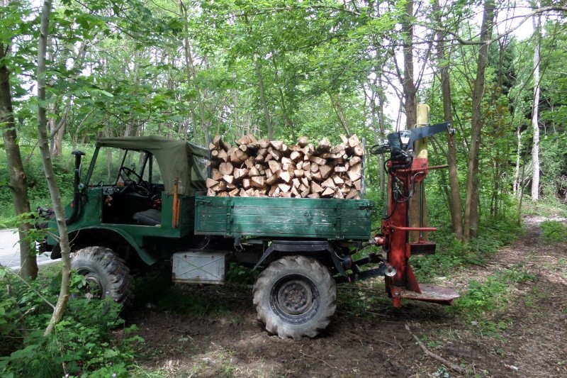

Modéle de votre(vos) mogs : 411.119 Localisation : Rochefort Pays : Nombre de messages : 3699 Age : 46 Prénom : Sébastien Année : 11/05/1967 Date d'inscription : 02/01/2010
| Sujet: Re: Restauration 411-117 Jeu 30 Juin 2016, 21:44 | |
| Perso, j'ai fait ça à poser dans le fond de la benne et qui s'enlève facilement. et en charge: Fred aurais-tu plus de photos de l'attache stp? Merci |
