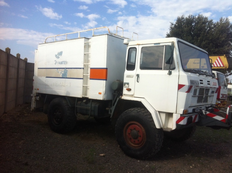

Je me lance donc dans les travaux forestier en complément de mon activité de menuisier ... Et du coups, me lance dans le montage d'un UNIC PC 75 en forestier.
Ça n'est pas ma première modification de camion... Mais de ce gabarit la... C'est bien le premier, du coups tout avis ou conseil sera le bienvenu.!!!
Donc pour donner quelques chiffres, ça donne :
PC 75 de 79 avec 38000 km.
130 cv
PV 4500 kg
PTAC 7800 kg
Leo

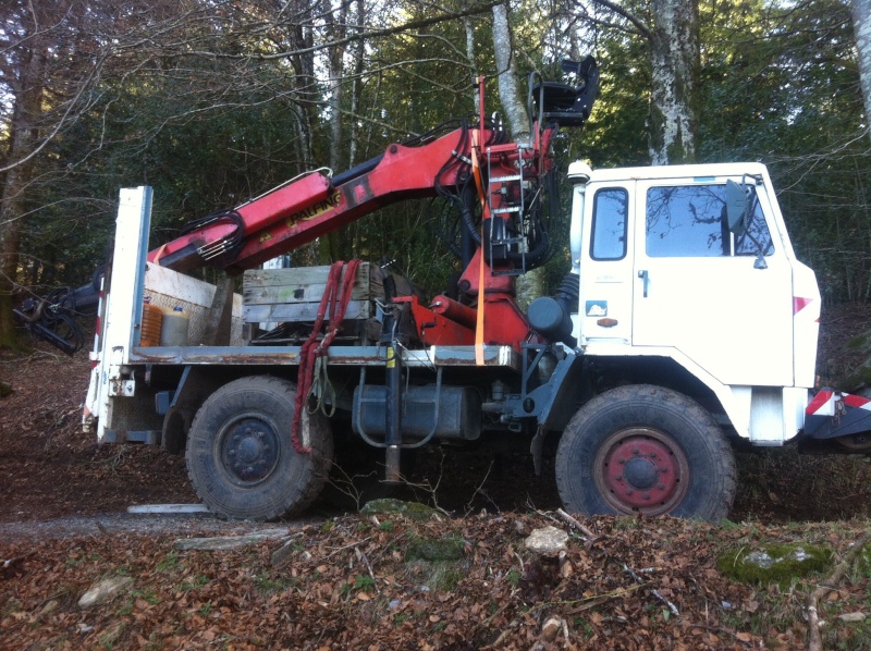

Donc pour rentrée dans le vif sujet le but est de monter une grue forestière et de faire un renvois du treuil vers l'arrière (pour commencer).
Voilà une photo de la grue que je compte monter (je sais pas si j'ai pas vu un peu gros'??!!).
Il va falloir pas rigoler sur le montage.
Du coups, avis aux amateurs, connaisseurs ou possesseurs de grues, merci de me donner vos avis ou conseils sur le montage de ce petit bébé.
Sachant que le montage "traditionnel" en prenant chassi et faux chassi en sandwich avec de la tige filetée me parait compromis à cause de l'usine à gaz de durite et tuyaux en tout genre qui vont à l'arrière.
Je pensai souder une embase en gros fer plat (4cm) sur le faux chassi que j'aurai renforcé avant.
Des photos d'embase et de montage sont les bienvenues !!!
Merci pour vos avis.
Leo.

Leo.[/quote]c est une grue de manutation simple fut de rotation bras déporte sur un coté ,elle doit etre puissante ,tu veux faire de la manutation de bois avec ton camion ?

Bonjour, pourquoi ne pas rallonger le chassis à l'arrière pour la fixer, faut voire si c'est autorisé techniquement et légalement sur ce camion. Sur ce type de grue il y a des montages amovible de la grue à l'arriere de camion benne . En plus tu aura un espace de chargement plus grand que sur ta photo et la possibilité de charger une remorque.
bon travail . Allen

Une grue de manutention, je ne sais pas ? Je ne connais pas tout les termes exactes... J'ai avec le grappin, le rotator et les commandes qui vont bien.
Niveau puissance c'est une 11T avec 7m60 de portée.
Le but étant debarder mon bois au treuil (du camion ou du tracteur) et de pouvoir le charger un peu sur le camion, mais surtout sur une remorque attelée derriere, pour le mener bord de route.
Sachant que ça serait pour faire 98 % de sapin sur une bonne soixantaine d'hectar attenant à chez moi...

Eh bien à vrai dire, j'avais pensé à l'installation à l'arrière du camion, mais j'ai été un petit peu freiné par le fait que la grue doit faire les 2 T (je n'ai pas encore le poids exact), et que j'avais peur que cela fasse un peu de poids en porte-à-faux arrière. C'est effectivement sur ce genre là, que je suis ouvert à toute idée.
En ce qui concerne, le côté "légal", je n'ai pas l'intention de reprendre la route avec ce camion ni de le repasser aux mines, du coup je n'ai pas l'intention de faire n'importe quoi, mais de prendre un peu plus de liberté.
Quoi qu'il en soit, pour le chargement d'une remorque, si mes calculs sont bon je dois pouvoir charger une remorque de 6 m tout en laissant la grue en position centrale. A étudier.

Et bien dans mon idée, le but était de pouvoir avoir la grue avec ou sans la remorque en fonction de l'accessibilité au terrain.
Il faut dire aussi, que dans un deuxième temps, j'aimerais pouvoir déporter les commandes au niveau du toit de la cabine afin de pouvoir manœuvrer la grue de la cabine.

ce que veux dire Roger c'est q'une grue simple "fut" (ou verin de rotation)c'est qu'elle n'a que 200° de rotation .....
si tu la met sur le timon de la remorque tu peux pas charger ton camion, si tu la met comme sur ta photo tu peux pas aller au dessus de la cabine mais tu peux charger le camion avec du gros lourd et la remorque avec du petit, en "cassant" l'attelage (a l'équerre) t'arrive a charger ....

Cette histoire de simple fut m'intrigue car je ne savais pas qu'une simple fut n'avez que 200°. scratch
Surtout que le vendeur m'a bien précisé qu elle avait plus de 360° de rotation et que physiquement les flexibles sont dimensionné pour.
Quoi qu'il en soit en montage derriere la cabine, je pense qu'il ne faudra pas aller chercher trop loin et trop lourd vers l'avant, à moins de vraiment charger l'arrière.
si quelqu'un a deja fait se genre d'adaptation je serais plus que ravi d'en voir quelques photos et d'avoir un retour sur expérience. Je voudrai bien ne pas me louper sur le dimensionnent du montage.

tu peut avoir 360 mais ton couple est faible par rapport à une grue forestiere qui a double fut ,tes sapins tu les débardes en quel longueur?

ta grue est tres belle mais pour mon avis perso trop lourde pour ton camion !
au debardage ca vas etre chaud avec le balan de la grue !
regarde sur les porteurs forestier elles sont moin grosses , celle que tu possede travaille plus en statique sur un 19 T
prend le temps de regarder les posts de Roger et le mien tu verra des grue forestiere adaptees sur un mog pour des idées

Sinon, je suis assez d'accord avec toi sur le fait qu'elle est un peu balaise pour mon camion (c'était une affaire à ne pas rater), mais ça sera pour utilisation principalement en statique, car ça sera pour bosser exclusivement sur de la parcelle plantée... Avec les arbres rangée par ordre alphabétique et du coups avec des accès qui vont bien...donc a priori pas de débardage a la grue.
Du coup je me suis permis d'étudier le montage de ta grue, et si tu avais des photos un peu plus détaillé de l'embase de ta grue cela me permettrait de me faire une idée un peu plus précise.
