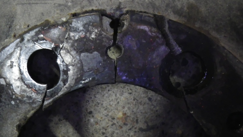

MessageSujet: tambour 411 cassé   tambour 411 cassé Icon_minitimeLun 01 Déc 2014, 21:07
Ci-joint une photo de la cassure.
Je pense que ça doit être réparable, au moins temporairement.
Je vais essayer, ne serais-ce que pour le plaisir même si je change le tambour. Surtout que j'ai déjà une proposition.
Merci à tous pour vos réponses.
tambour 411 cassé Imgp0211

MessageSujet: Re: tambour 411 cassé   tambour 411 cassé Icon_minitimeLun 01 Déc 2014, 21:16
tu plaisantes, j'espère ! comment veux-tu ressouder ça et que ça tourne rond ? Evil or Very Mad

MessageSujet: Re: tambour 411 cassé   tambour 411 cassé Icon_minitimeMar 02 Déc 2014, 09:28
ce tambour est irrécupérable, même un tambour fèlé doit être éliminé. Il peut arriver que le tambour explose sur un freinage brusque et alors c'est la perte totale du freinage car il n'y a pas de répartiteur sur le 411. Tout le liquide de frein s'écoule et alors ......
Ne t'amuse pas avec le danger.

MessageSujet: Re: tambour 411 cassé   tambour 411 cassé Icon_minitimeMar 02 Déc 2014, 12:19
oui c'est plus que mort tambour 411 cassé 427380 seul solution échange des tambours

MessageSujet: Re: tambour 411 cassé   tambour 411 cassé Icon_minitimeMar 02 Déc 2014, 14:13
D'accord avec tout le monde ..........faut pas jouer avec les freins d'autant que tu en a en vente sur le bon coin à un prix raisonnable.
Petit conseil d'un ancien mécano(marine) penser à bien équilibrer les forces sur les deux écrous et faire vibrer gentiment quand la force est trop grande .Se méfier aussi des tambours usés dans lesquels les garnitures ont creusé leur place.
Cordialement
Richard

MessageSujet: Re: tambour 411 cassé   tambour 411 cassé Icon_minitimeMar 02 Déc 2014, 20:28
Salut Pierre , affraid la oui effectivement la c'est mort ,change les deux tambours , et bien regler les frein et tambour 411 cassé 287157 kiki
