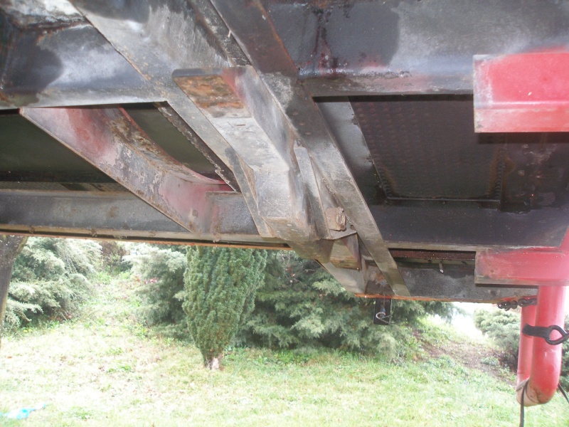

j'ai un faux châssis pour mon 404 , mais je ne sais pas trop comment et ou le fixer ,
si quelqu'un a une idée je suis preneur d'avance merci.

En principe , pour ne pas brider le châssis du mog, le faux châssis est fixé a mi longueur par 2 point fixes et a chaque extrémité par un palonnier.

J'ai pris un peu de temps pour regarder ce matin,
mais je ne vois pas comment fixer mais palonniers comment fixer un faux chassis 616391
pourrais tu me dire comment tu les as fixer stp

Le plateau de la photo est un équipement pompier avec citerne.
Donc un ensemble lourd et rigide.D’où ce montage a 2 palonniers.
Les palonniers sont fixés par un gros boulons traversant 2 profilés du châssis.Ces boulons permettent la rotation des palonniers.
comment fixer un faux chassis 404_po11
comment fixer un faux chassis 404_po12
Après tu as le montage d'origine du plateau/ridelle:
Fixation rigide coté droit par boulons aux châssis, et biellette coté gauche.
Mais le plateau est plutôt souple et suis la torsion du châssis.
Tout dépend de ce que tu veux faire...
